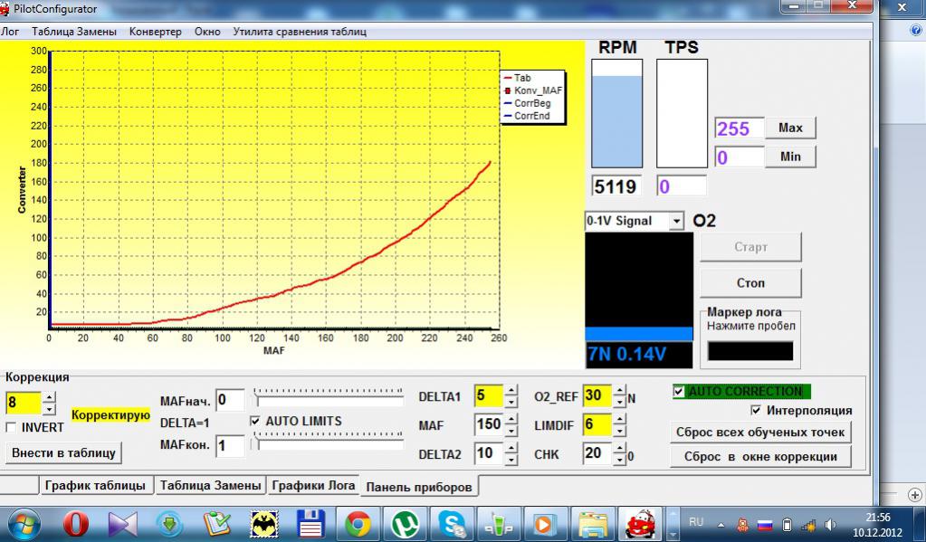

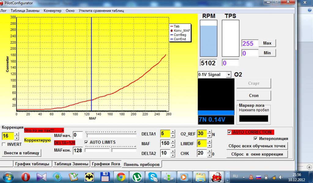

Что-то нетак - что конкретно - выделяется красным цветом ! Вот и смотрите какое поле становится красным

maf кон и коррекция (напротив нее пишет что то не так), щас схожу в гараж, опять заведу и сделаю скрины.

Опять какую-то фигню наподключали ! Нифига нету норомального сигнала расхода ! Отключите нафиг сигнал оборотов - ничего кроме помех он не вносит в вашем сулчае!
По логам ничего непонятно - что-то неверно подключено .
Нормально отписываем какие контакты конвертера, раскходомера по номерам куда подключены и делаем нормальное фото подробное - иначе сами разбирайтесь .
п.с. Еещещ раз говорю - я в курсе что "что-то не так " красным горит , помимо этогго ещещ какое-то из полей красным горит . Впрочем - можете не мучатсься - по логам - нифига работать не будет , как оно сейчас подключено !

вот, иногда загорается надпись корректирую и зеленая какаято

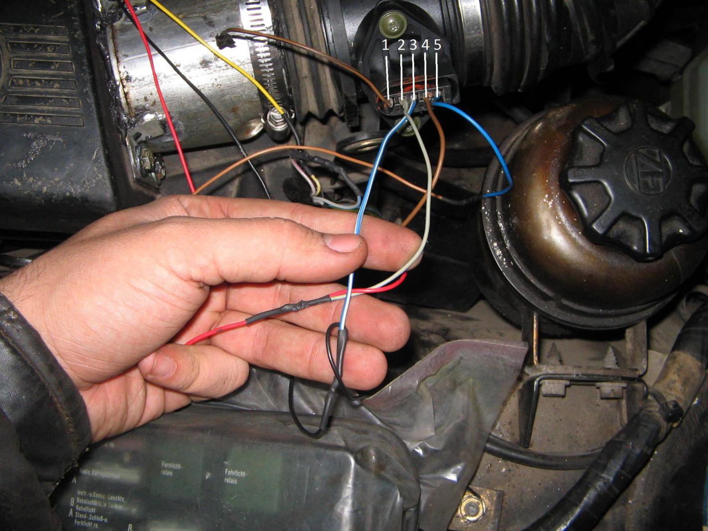

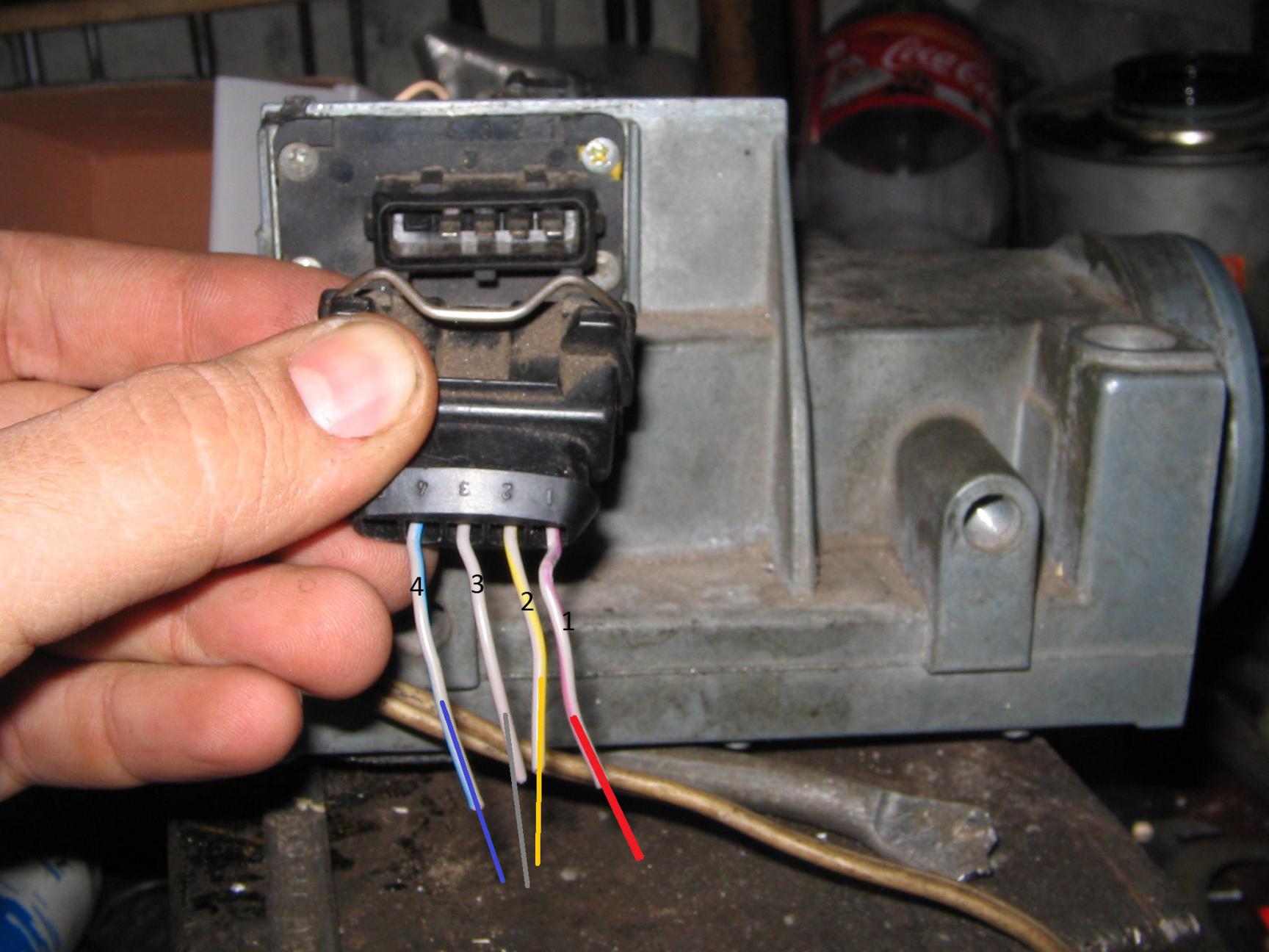

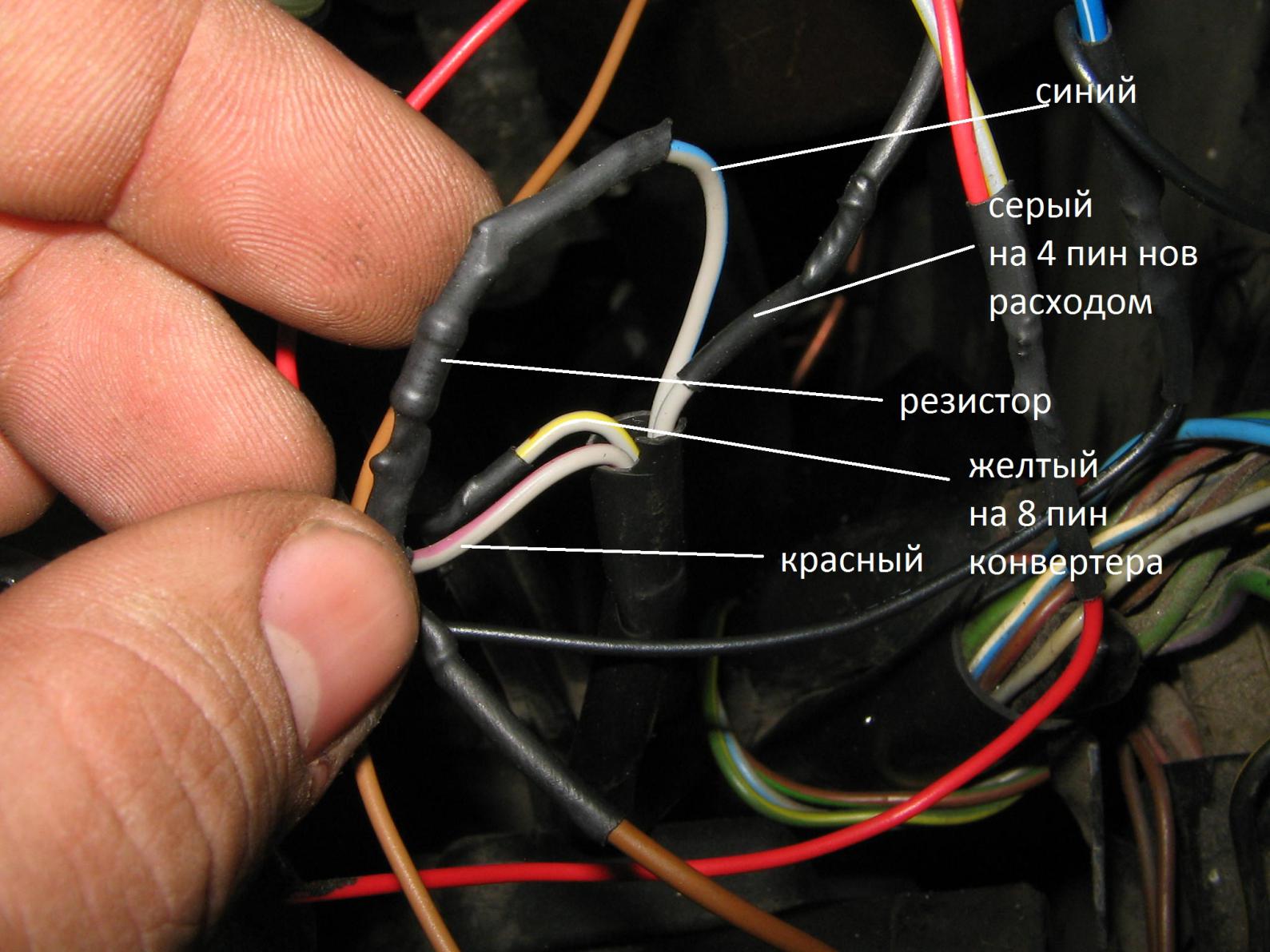

1 не подключен
2 +12
3 масса
4 на 3 пин старого расходомера
5 на 4 пин конвертера
штекер расходомера
между 1 и 4 пином резистор
2й пин подключен к 8 пину конвертера
3 пин к 4 пину нового расходомера

вот как то так, если что, еще че сфоткаю
