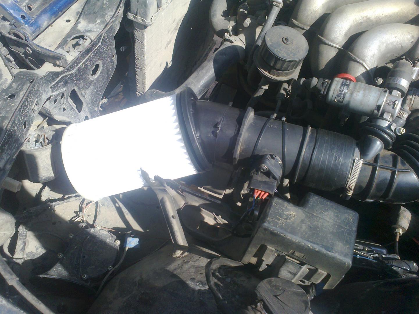

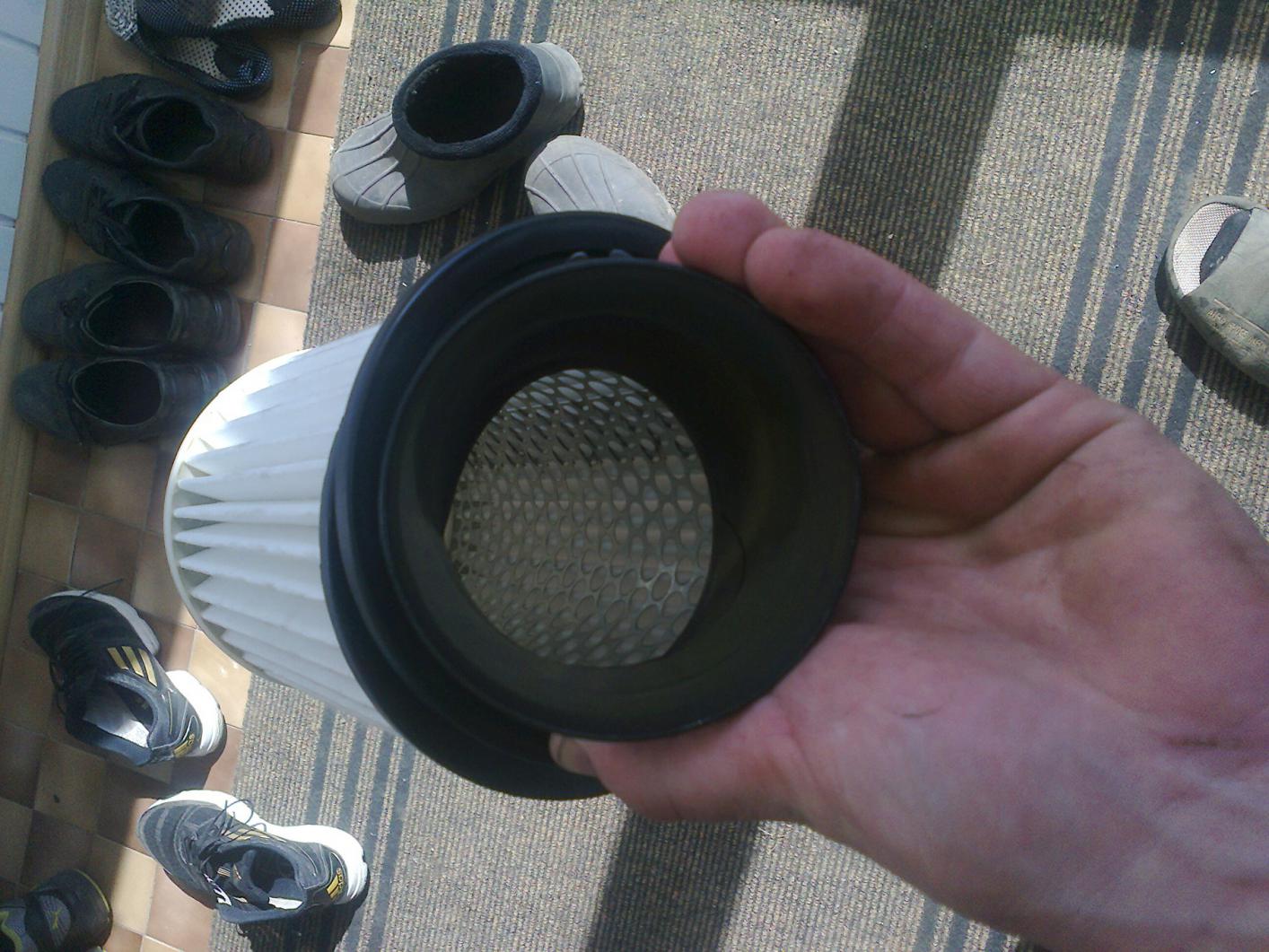

переделал маленько впуск
ЭТО не нулевик

Ну смесь теоретически можно отстроить.
При больших форсунках хх возможно придется задрать до 1000-1200 иначе нестабильнгая работа. А с зажиганиме -то тоже чего-то придумвывать нужно.
В общем поэксперементировать можно , только осторожно - следите за детонацией ! Не развалите мотор!
