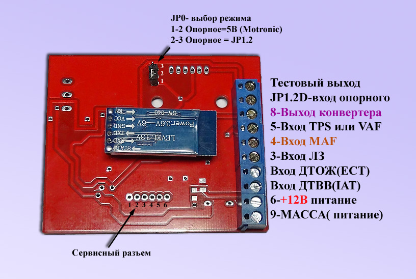

Конвертер в каком режиме - мотроник или джетроник( без опорного напряжения , с опорным) ?

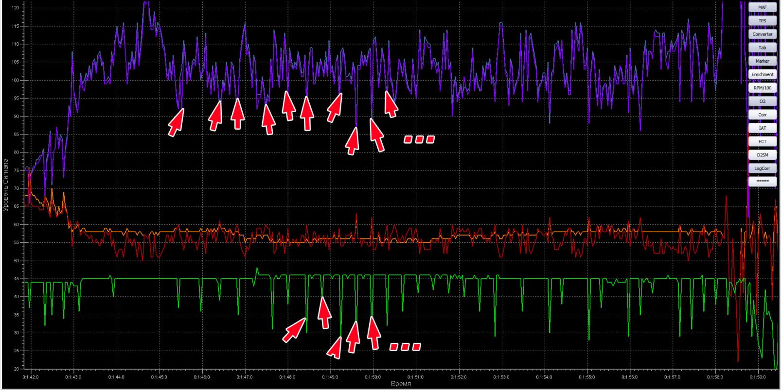

В логе творится какая-то жуть.
Там скорее даже не пульсации а помехи какие-то , потому что они есть на всех сигналах в т.ч. и на сигнале ЛЗ
Варианты - либо что-то неверно подключено, либо где-то в системе зажигания есть приличный пробой, который и дает эту помеху( проверить провода мультиметром, зазоры в свечах поставить 0.9).
Попробуйте подключить массу расходомера и конвертера прямо на двигатель ( от штатной проводки или откуда взяли массы, отключить) , а питание конвертера и расходомера возьмите напрямую с + аккумулятора и сделайте повторно аналогичный лог.

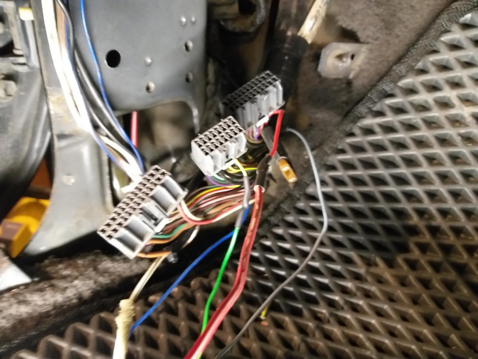

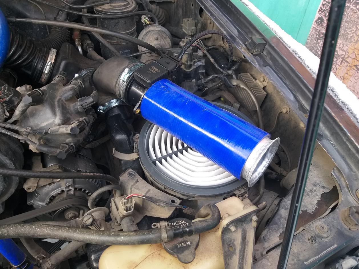

Провода на конвертер взяты прям с компа, масса - E2, плюс 12в - B+. Провода на маф взяты с диагностической колодки, эти же E2 и B+. С зажиганием разбираюсь

Конвертер в режиме 5в, контакты 1,2 как на картинке

Так делать нельзя.
Масса и питание расходомера должны браться из одних точек.
Не важно что там по схемам - по массе или питанию могут возникать токовые петли , и соответственно куча помех.
Из практики с этим сталкивались неоднократно при установке наших эмуляторов катализатора.
Для них есть рекомендация -брать массу из под болта крепления ЭБУ, как народ цепанет не за ту массу - так начинают лезть ошибки либо на ЛЗ либо на катализаторы.
Временно набросьте проводами массу расходомера и конвертера на двигатель в одну точку и питание обоих на + аккумулятора и сделайте лог.
