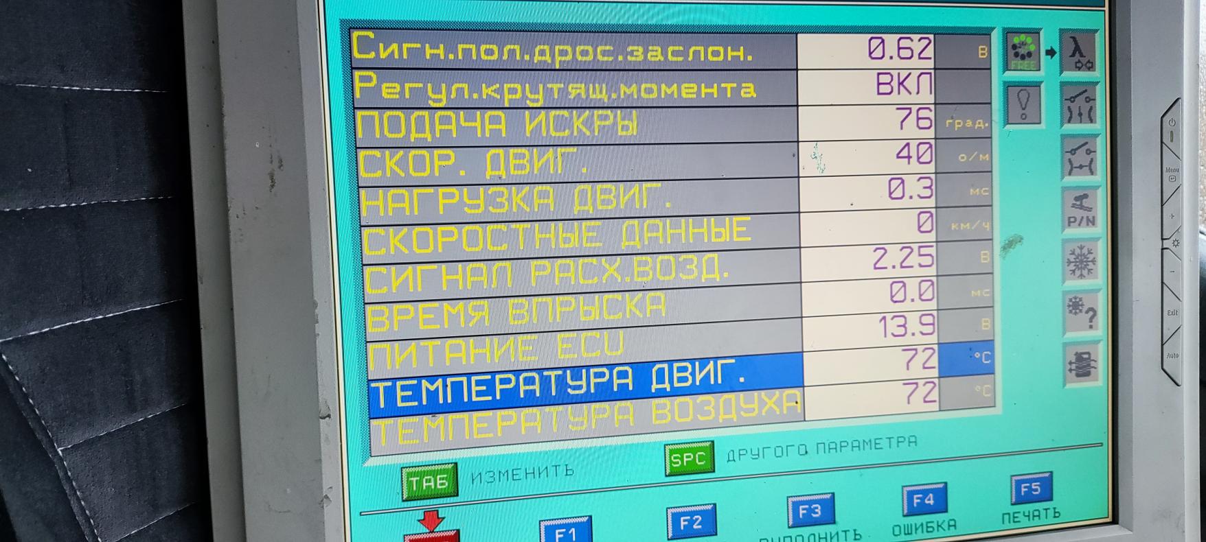

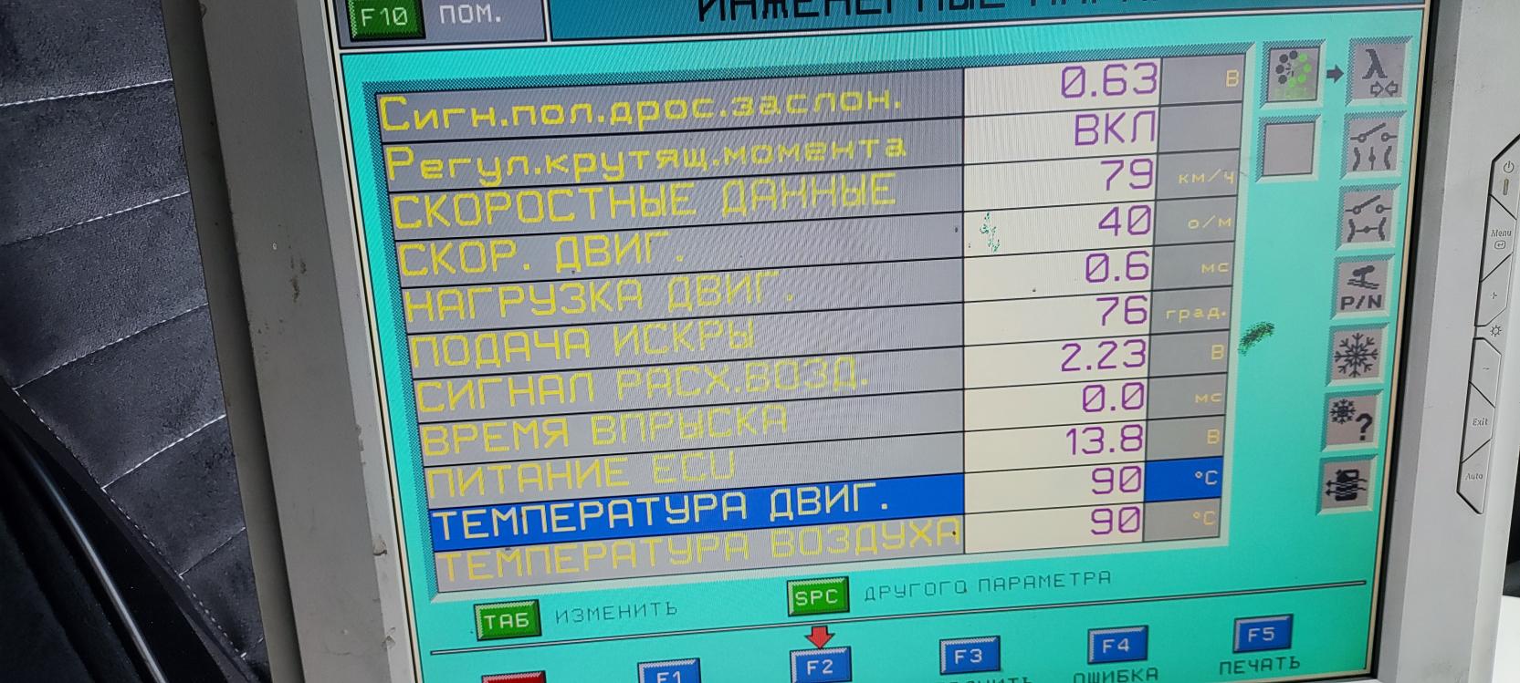

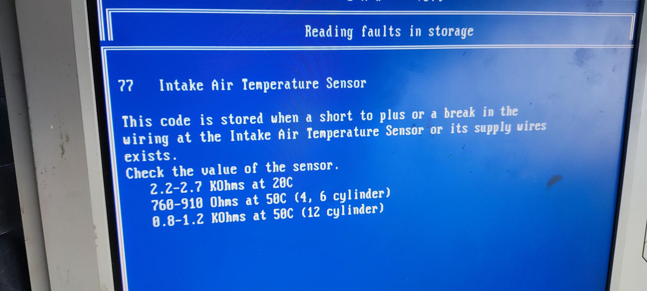

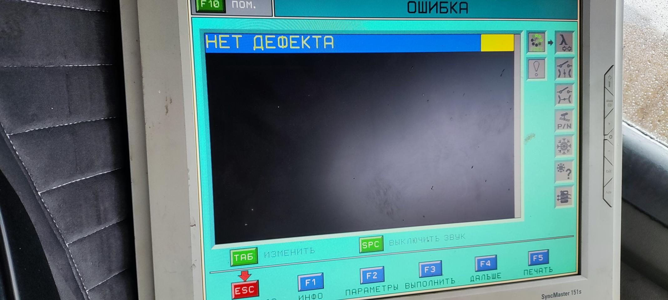

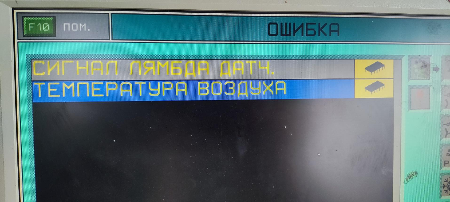

в общем кое как подключился диагностикой(отдали в свое время Uniscan)
1. Ошибок как всегда ноль)
2. Странные показания ДТВВ и ДТОЖ по программе(одинаковые значения) Возможно программа не корректно показывает данный датчик, потому что когда отключаю разъем сразу выходит ошибка по нему. Надо будет изучить более подробно тему диагностирования мотора.Может программу другую попробовать. Пробовал Унискан программу и ДИС версии 3.4 вроде. Лайв данные смотрел в унискане в дисе не нашел где посмотреть. Заодно кстати посмотрел сколько должно быть сопротивление ДТВВ.
