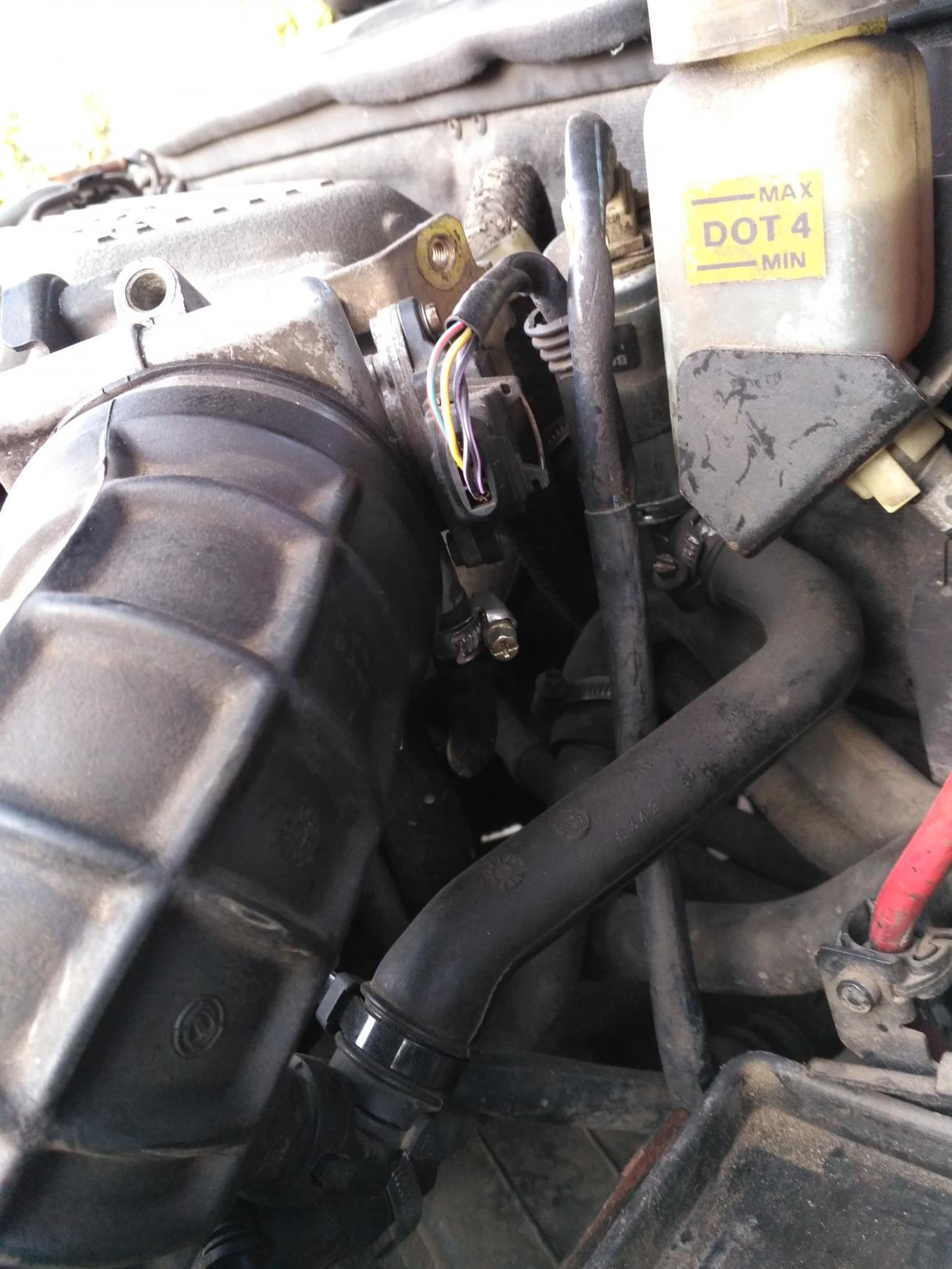

.Есть еще один вопрос клапан холостого хода дает гул во впускной тракт если трубку перекрыть то гул пропадает и все работает отлично
Сделайте пожалуйста фото, как подключен клапан хх и что он из себя представляет на этом авто.

Также интересно , что на одном логе хх беднит, на другом богатит.
Если хх подключен трубками , проверьте , нет ли в трубках дырок или трещин.

подсоединен трубками от патрубка перед дросильной заслонкой и впускным колектором

с трубками все нормально целые

Vema
Гость
Сообщений: n/a
я так понимаю гул создает впускной коллектор и через трубки резанирует в корпусе воздушного фильтра при штатной лопате ее заслонка не дает этого шума

Может попробовать в трубку клапана хх сделать какой-нибудь жиклер из капролона?
Начать с отверстия 3мм, и увеличивать до приемлемого хх, и отсутствия проблем со смесью.
