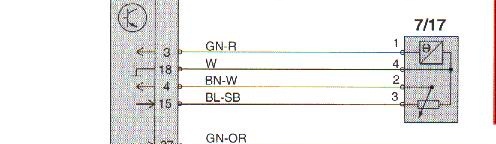

Доброй ночи Уважаемые форумчане.Подскажите по подключению расходомера Pierburg 7.22701.05.0 взамен лопаты.В основном интересует распиновка.На Pierburg 5 контактов,а на родном 4.
Авто-Volvo 850,двигатель дизель D5252T 140л.с. система MSA15.7
Спасибо.
transporter вне форума   Ответить с цитированием
Старый 24.04.2012, 22:40   #76
Эт с родной системы схема ?
Если да , то найти такую же с той на которой этот пирбург ставится. Иль хотя бы уточните на какие модели ставится этот пирбург

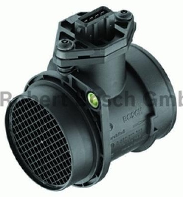

Спасибо за отзывчивость.Извините Я ввёл вас немного в заблуждение.Стояла не лопата,а расходомер вот такого типа(BOSCH 0280217107.),но он по номеру бьется только на бензинки,а пирбург на дизелях.Ещё раз извините за путанницу.Дело в том что я собираю конструктор на базе VW Т4,двигатель с вольво 850,проводка с вольво s70.Схемы вольвовские от s70.
