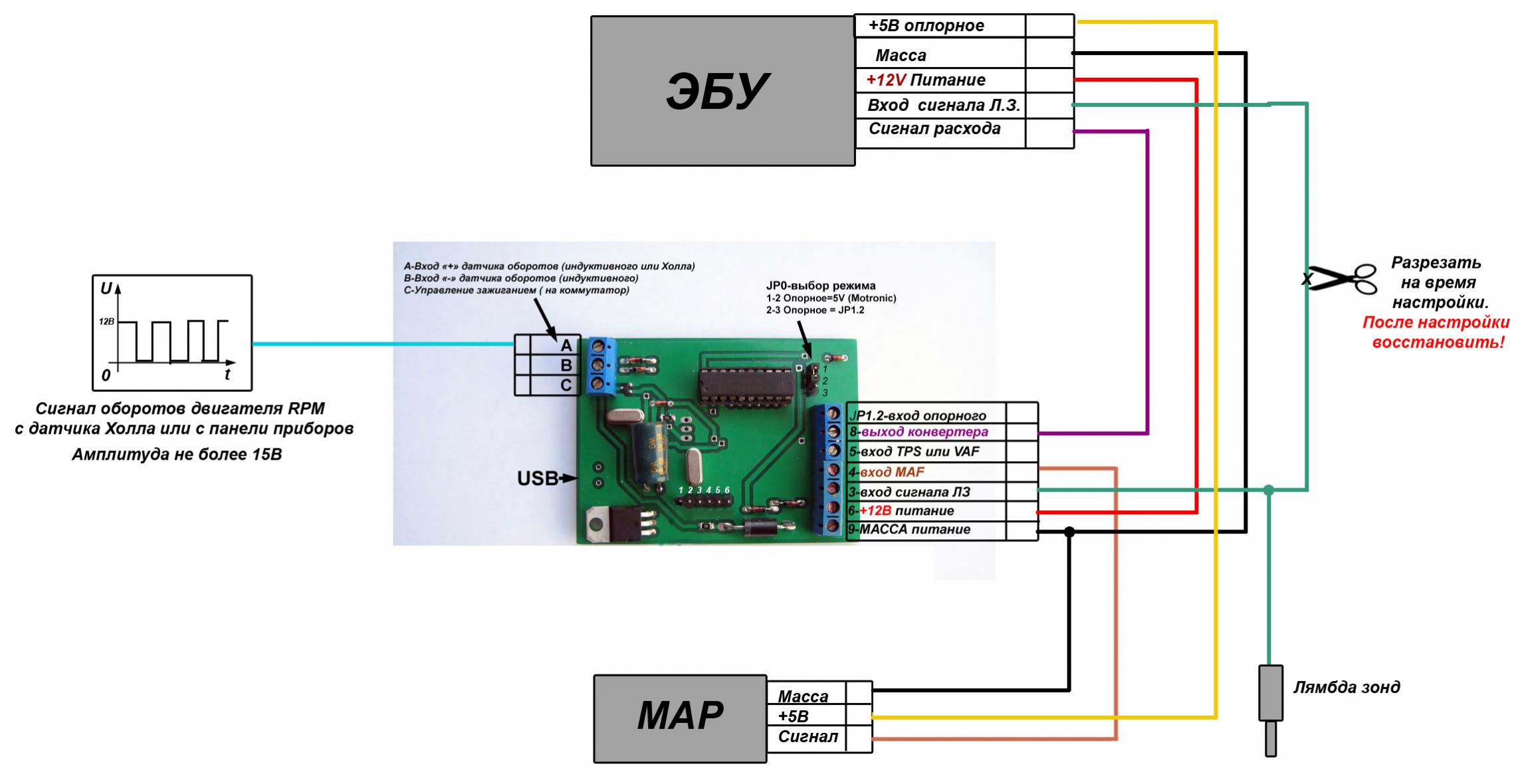

Версия USB-PRO, схема согласования На днях попробую экранированные провод поставить, есть ли смысл?

Вывод который подписан"к катушке зажигания"подсоединять к управляющему сигналу с эбу?Конденсатор ставить или нет?И если да,то какого номинала?

Версия конвертера какая ?
игорь
На мапе вся память забита, некуда там это пихивать. Управление ХХ и зажиагнием можно пробовать дописать к мафу .
