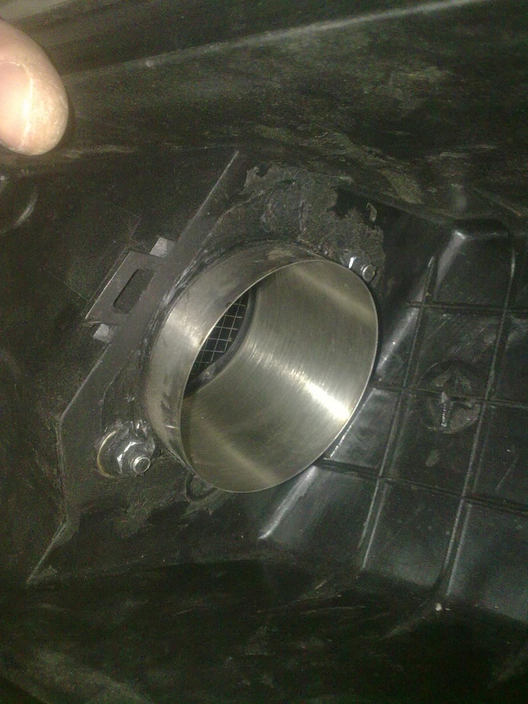

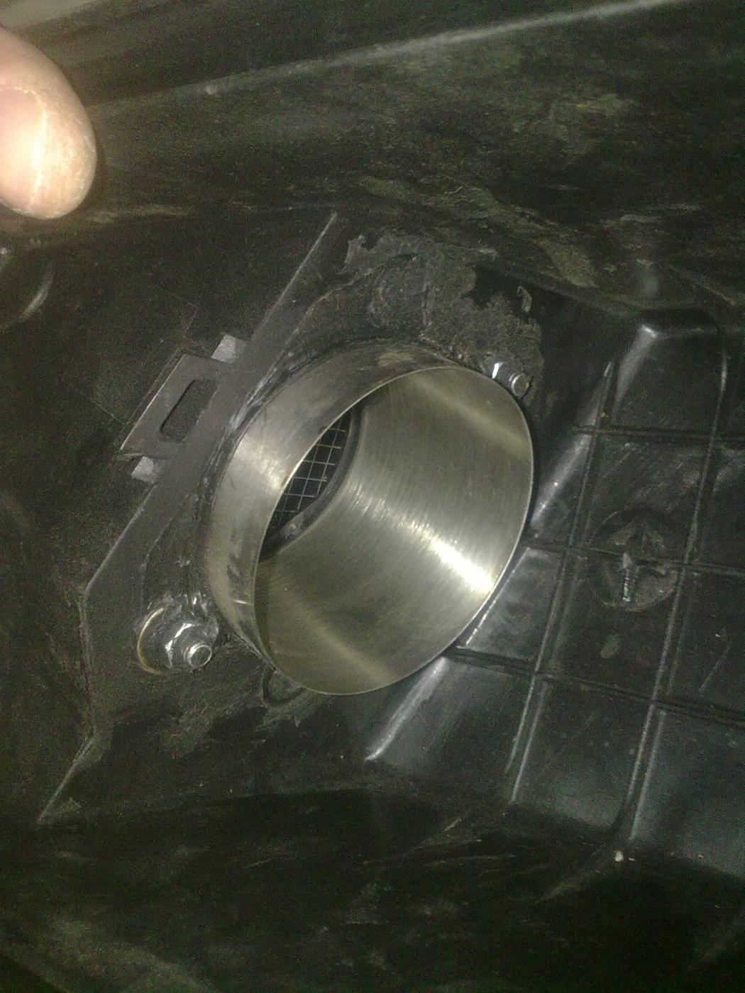

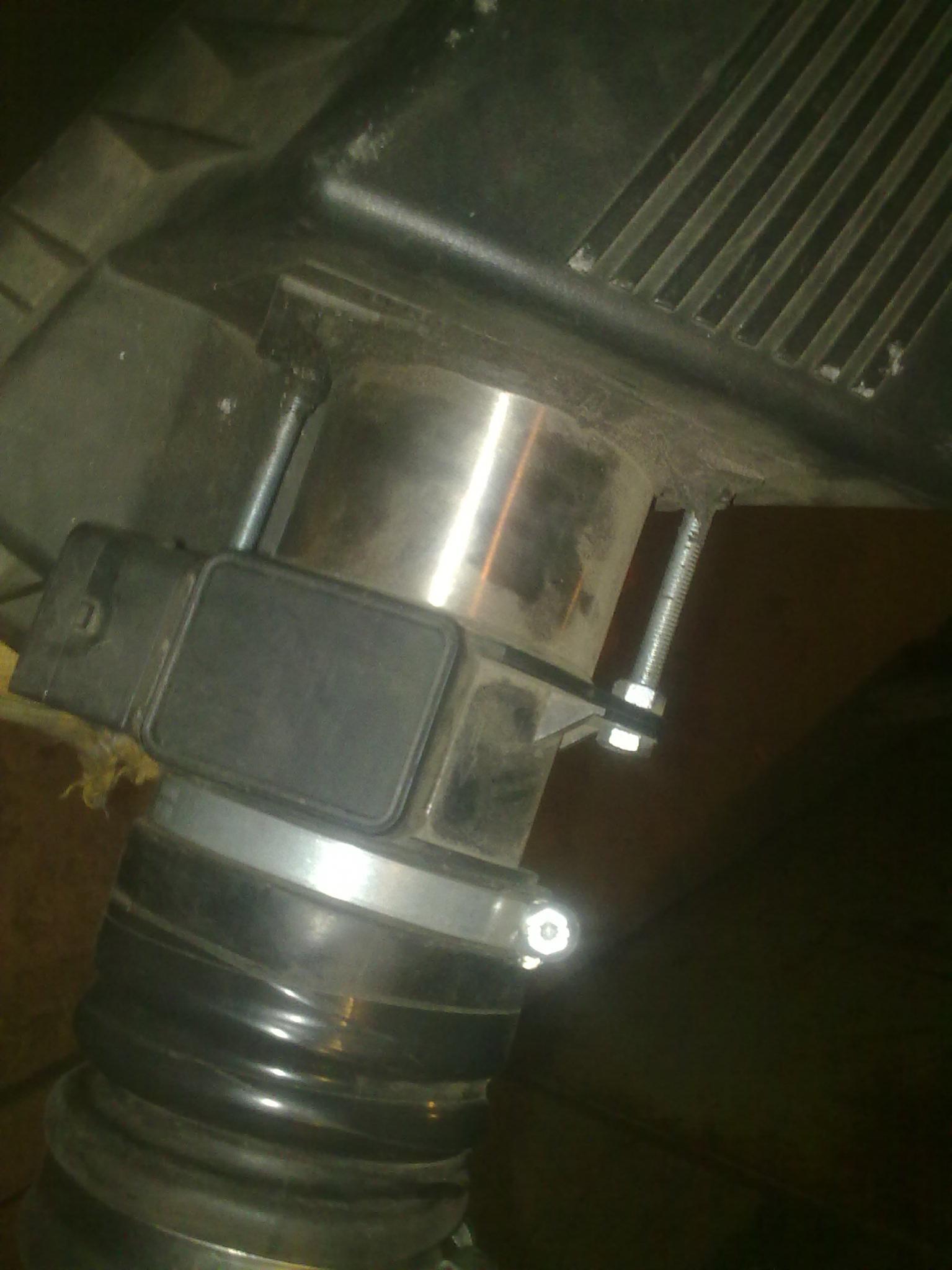

коробку фильтра отсоедините от расходомера и сделайте лог без коробки и воздушного фильтра при тех же условиях. По моему причина в коробке - могут быть завихрения. Что там перед входом сименса ?- сделайте фото.

спецом отодвинул от коробки
но что то мне подсказывает, что дело не в этом ...

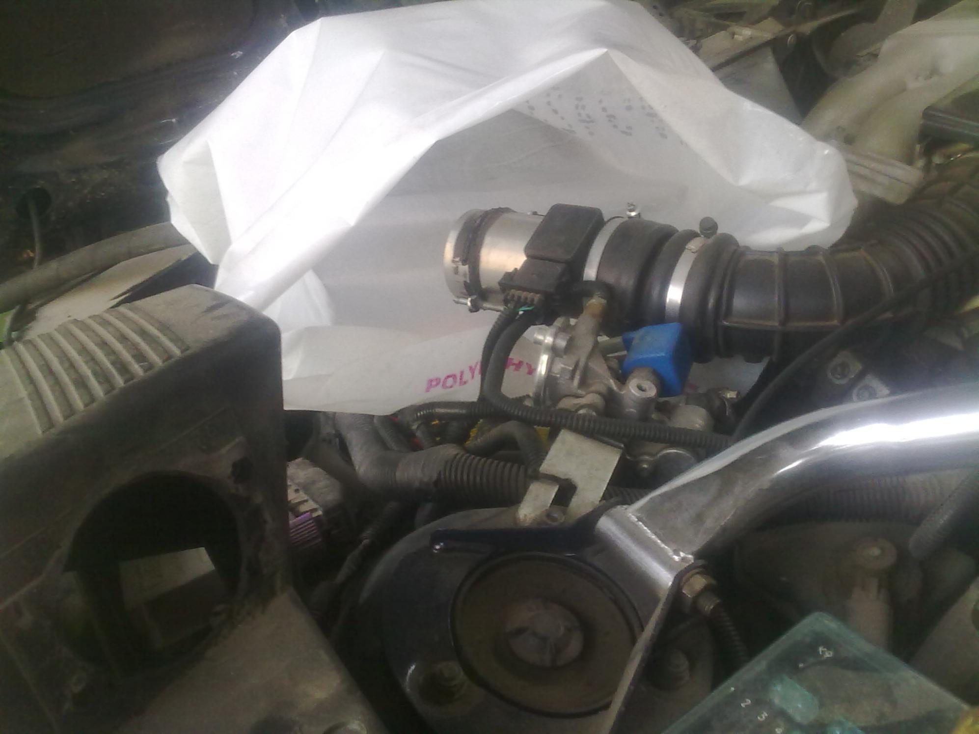

отсоединил от коробки
вот логи
пришлось нейтрализовать от вентилятора мешком
сдаётся мне расходомеру нужно некоторое равномерное сопротивление

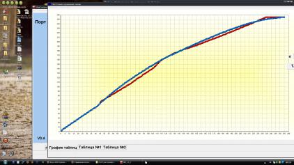

вот фото 2 таблиц, красная - расход по городу - 9
синяя -12.5

Тапблицы дайте синюю и красную.
Логи с какой таблицей сделаны ?

логи сделаны с таблицы - 0007 автокоррекция до 150 (маф 11, о2 -15).tab
___________
синяя - 00065
красная - 0006
