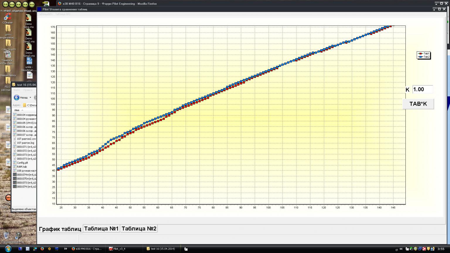

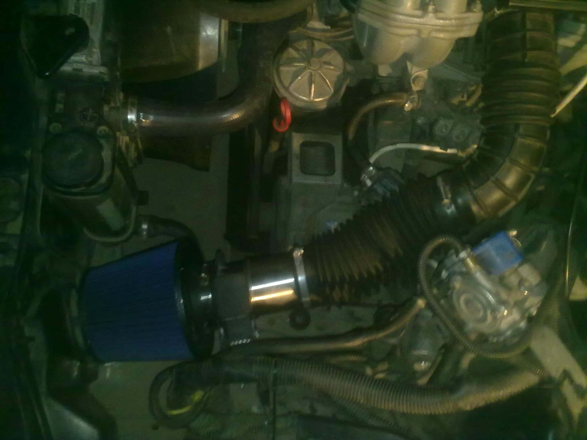

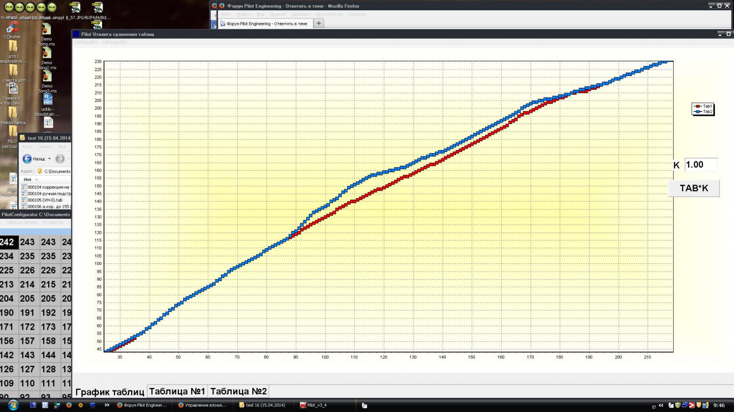

вот собственно разница с нулевиком
параметры одинаковые у обоих таблиц, только что откатал))
красная - штатный фильтр
синяя - нулевой фильтр
единственное что - датчик температуры из лопаты припаял
осталось (как обычно) - замерить расход
ID:	1566   Нажмите на изображение для увеличения
