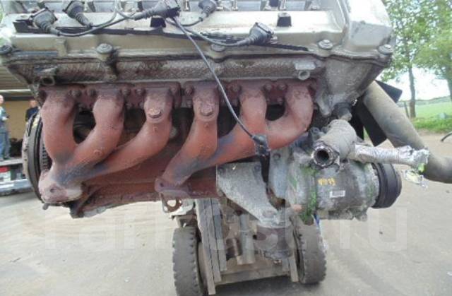

на коллекторе на штанах есть места для проверки противодавления газов ,думал как то в них лямбду поставить ,что скажете ?

Бывает, что лямбды реагируют на "нестандартную установку".
При установке в эти отверстия, получается , что лямбда будет нюхать только выхлоп только одного горшка ?
Это не совсем правильно, но попробовать можно
Старый 25.03.2017, 23:00   #93
ну да не очень хорошая затея

В штате кислородник стоит довольно далеко от мотора , но и нареканий в штатной системе на его работу нету .Отверстия на коллекторе это типо "рудемент" который остался от лихих 90-х, мерить CO и CH после катализатора бессмыслено , для этого и нужны эти технологические отверстия в коллекторе.
