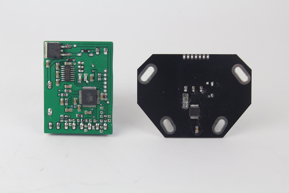

Добрый День, Pin!
У меня похожая проблема. В четырнадцатом, кажется, году купил безконтактный ДПДЗ с конвертером и только сейчас дошло дело до установки. Возможно я плохо искал, но немогу найти схему подключения и распиновку плат. Набор у меня вот такой:

Скинул ссылку на почту
