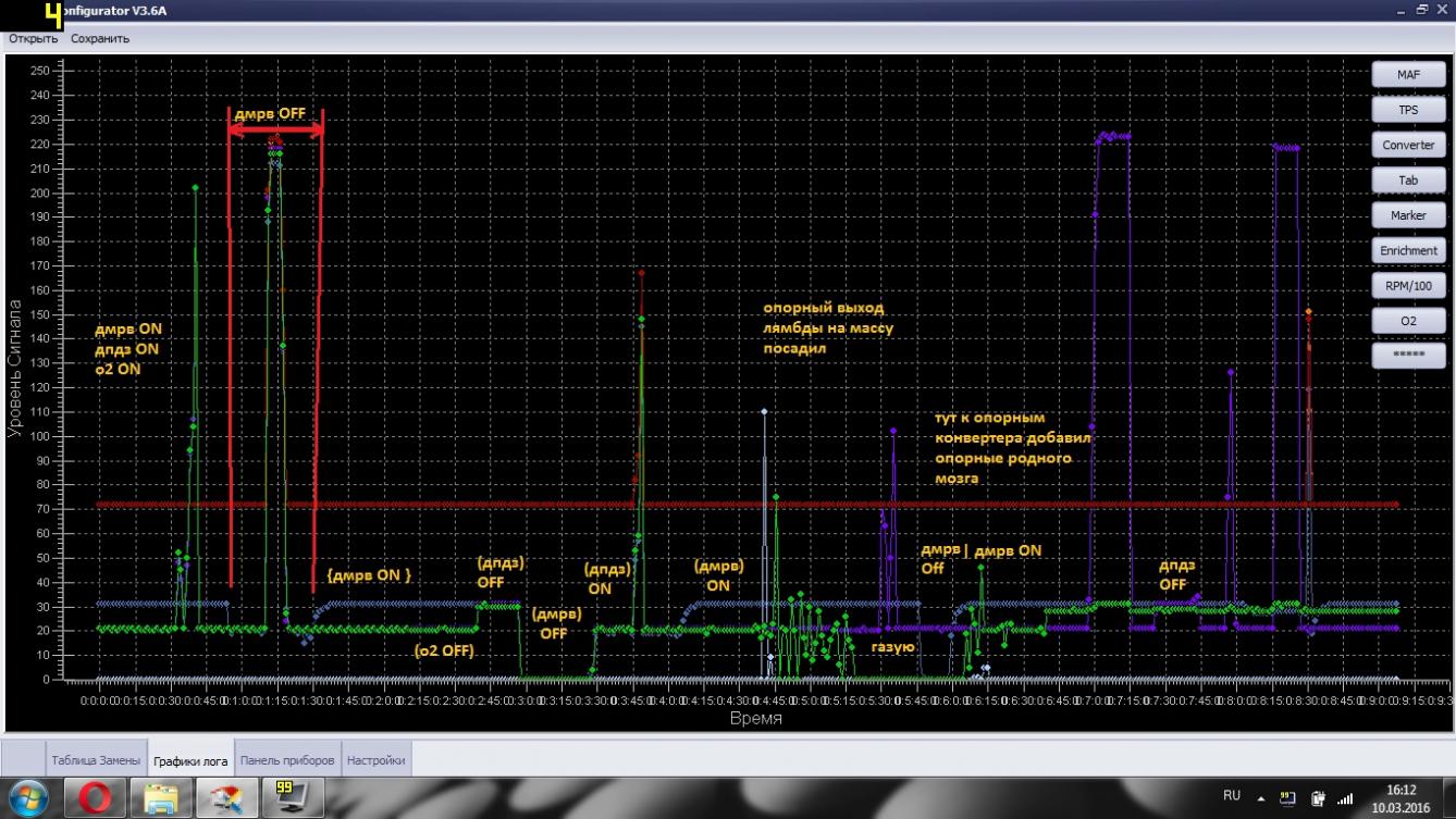

да лямбда подключена ,также другую подменивал ,конвертер проверял как выше описывается ,103ие резисторы все целые 9.9-10 ком,сигнал доходит до процессора ,с соседними пинами процессора тоже не звонится ,на массу тоже не звонится ,Далее кз опорного лямбды на массу автомобиля и в приборной панели 0 ,ни отключение расходомера ни дпдз не дают наводок ,странно - выходит все норм! Кстати даже если вообще ничего не трогать когда подключено дмрв и лямбда то показания на панеле скачут в диапазоне 1-3 ,при подключении сигнала дпдз скачки пропадают ,при попытке параллельно замерить тестером напряжение на опорном лямбды приводят к падению напряжения до 0.02v ,убираю тестер все показывает нормально ! Ситуация нормальзуется лишь тогда когда я к действующей опорной лямбде конвертера подсоединяю родное опорное с мозга ,в этом случае наводки почти совсем уходят ,скачки пропадают - окно с лямбдой четко держит 0.55 .Напряжение на родном сигнальном от мозгов около 0.5 ,уже думал его использовать )) прошивка всеравно безлямбдовая стоит ,но всё же хочется конвертер починить )) Собственно вот лог и картинка с описанием что где отключал . Подскажите куда копать
Название: Dwm 2016-03-10 16-12-45-37.jpg
Тип файла: log D10_03_2016_T16_06_06.log (427.8 Кб, 5482 просмотров)

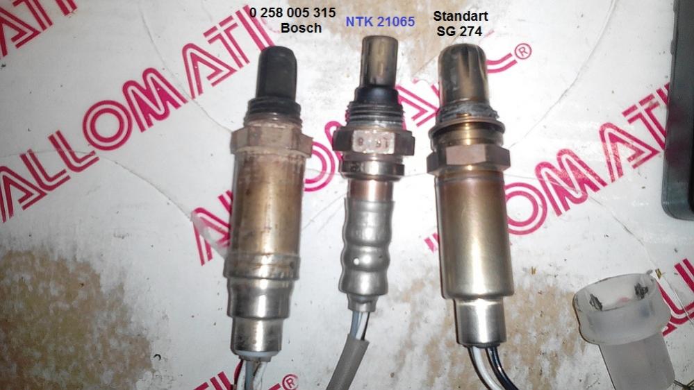

Я подогрев вообще не подключал ,когда началась мясорубка с лямбдой и она начала показывать то 2 то 3 вольта или вообще ноль ,я её снял ,сейчас логи снимаю только при зажигании с снятых лямбд около машины с подключенными серым и черный проводом - чисто проверяю наводки ,никак не решусь какую поставить просто ,если это и есть причина для наводок то почему тогда с подключением родного опорного с мозгов всё встаёт в норму
Насчёт выбора лямбд ,у меня стояла Бош с сопротивлением подогрева 2.8-3 ома ,первая на картинке ,ей 3 года и гдето 40 тысяч пробега ,когда снял никакого криминала не обнаружил ,перед снятием делал логи - вроде живая но амплитуда длиннее чем раньше и на ХХ смесь не показывает вообще ,что в ней слмоалось не стал разбиратся ,теперь после всего этого думаю что она живая была ))
остальные две лямбды новые нашол у друга ,при их подключении серого и черного особой разницы с старой моей лямбдой нету в показаниях ,ну разве подогрев у них 6 ом .
За 537 лямбду слышал что хвалят вроде ,чуть не взял ,но тут подогнали эти две лямбды ,какую ставить никак не решу ,обе цирконивые с диапазоном 0-1v судя по гуглу ...
боюсь лямбды спалить новые ,подогрев у меня от акб напрямую идёт же .
