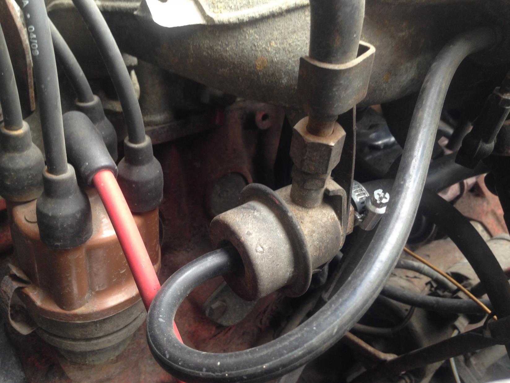

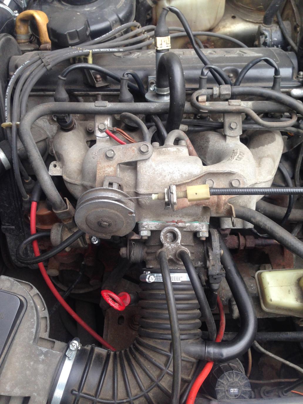

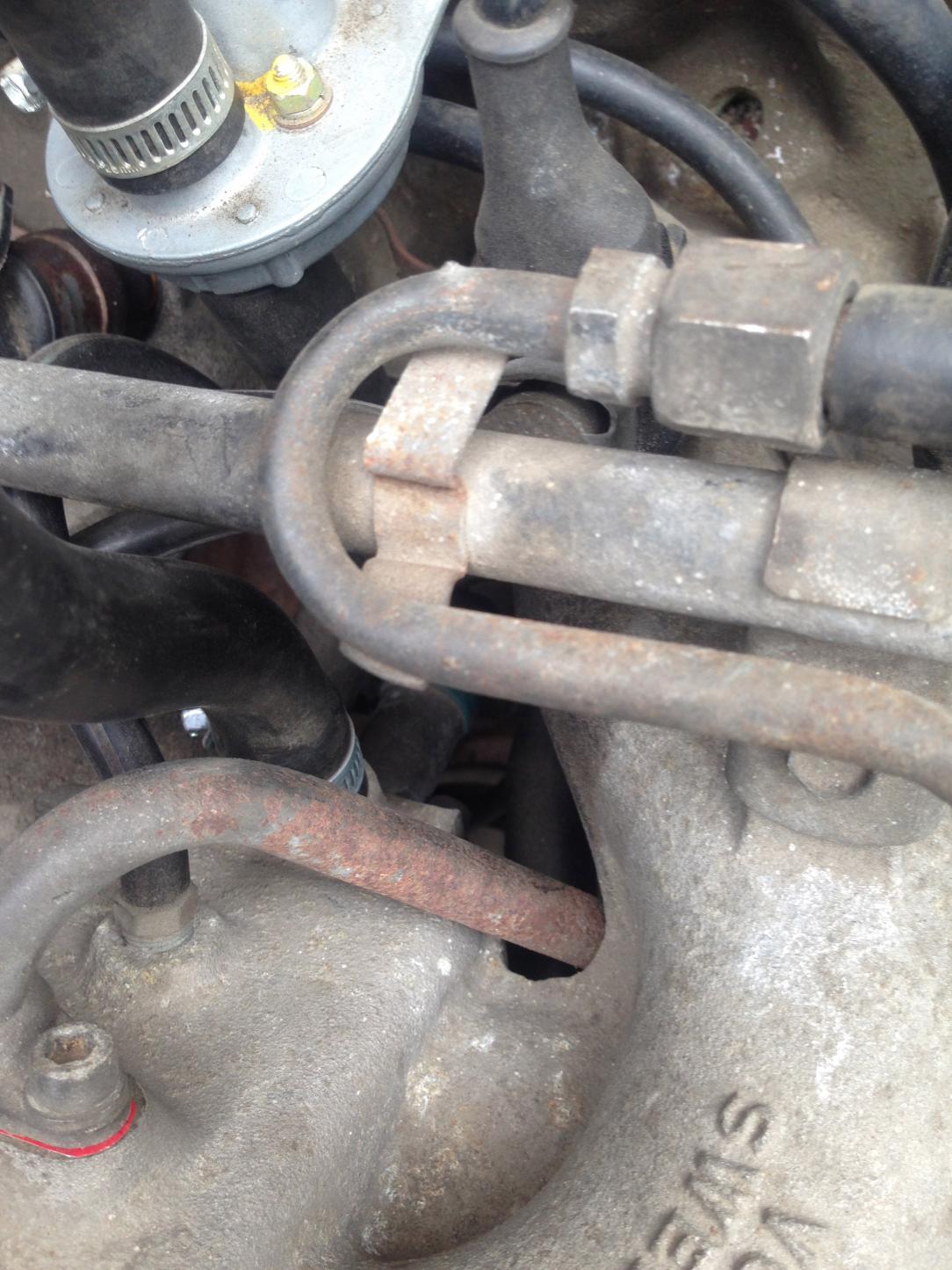

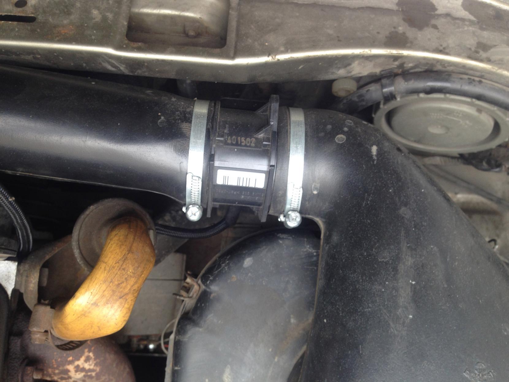

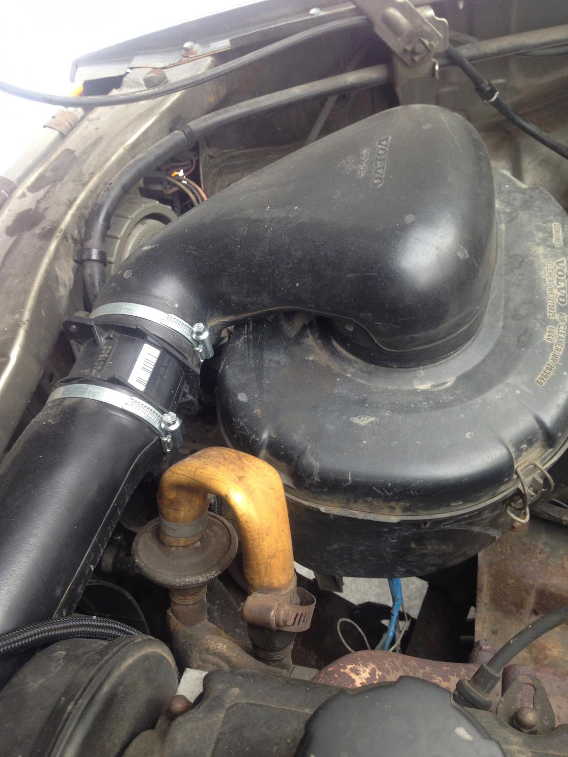

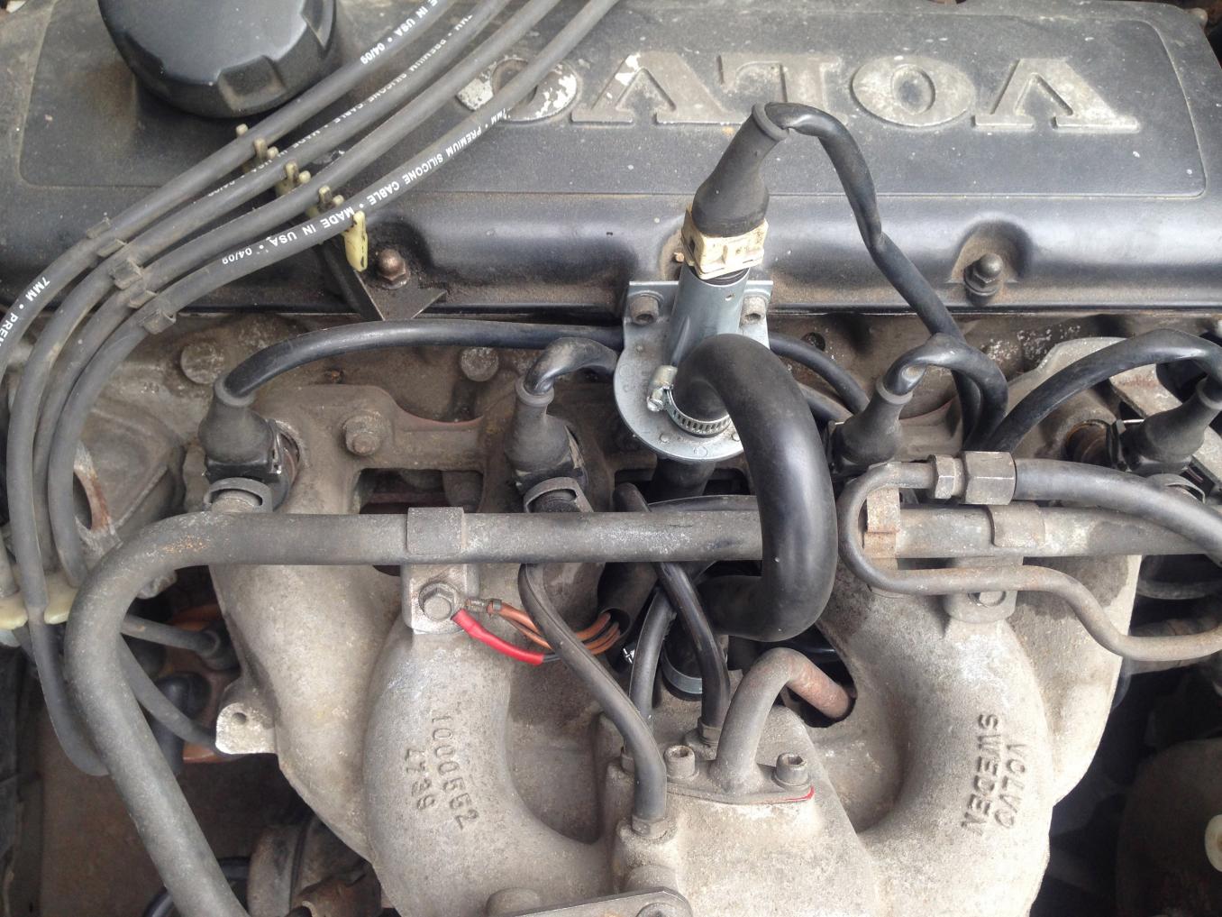

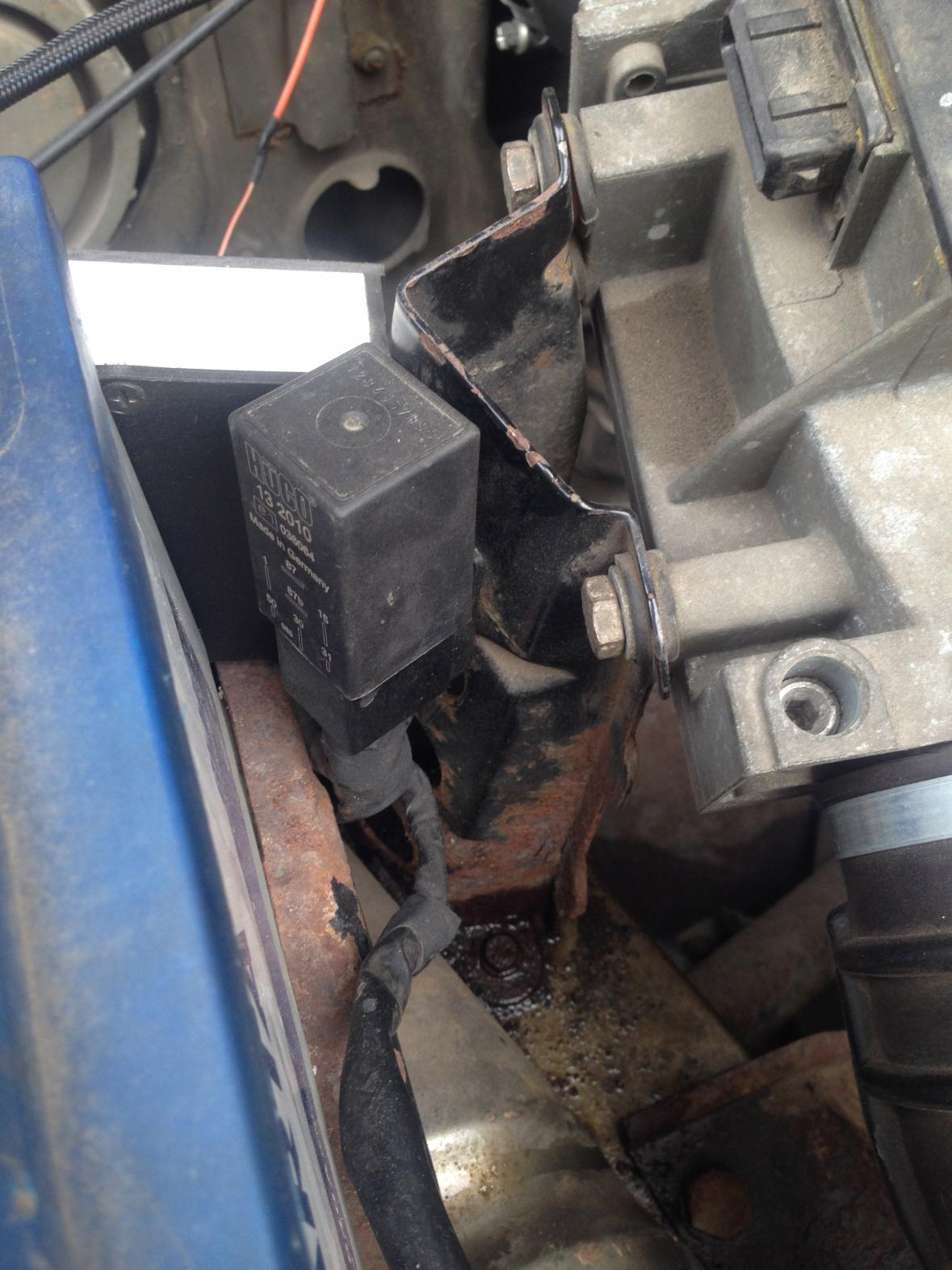

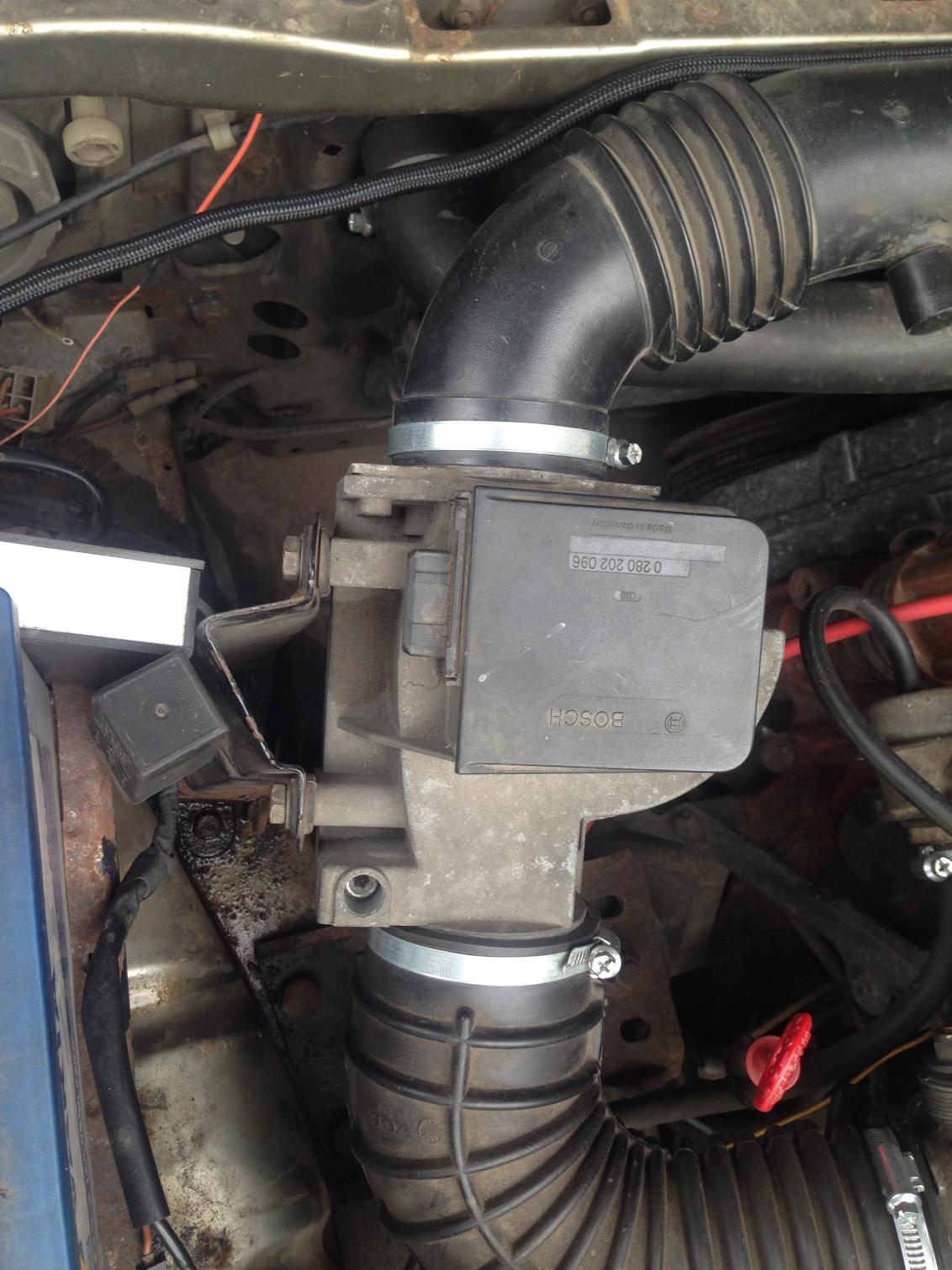

Уточните есть ли на машине насос добавочного воздуха для катализатора - раньше стояли такие на машинах. Если есть может в нем причина.
Если есть возможность , сфотографируйте подробнее под капотом из чего состоит впрыск на этом двигателе или дайте ссылку на мануал по этой машине/впрыску именно с этим двигателем

$TA$
Регистрация: 25.12.2015
Адрес: Санкт-Петербург
Сообщений: 43
$TA$ на пути к лучшему
Такой вариант можно сделать в следующей версии. Сейчас готовится новая версия ПО с новыми алгоритмами автообучения. После тестов , добавим поправки по температуре.
Было б круто, спасибо что не остонавливаетесь на достигнутом !
Держите, сделал вырезку из книжки убрав все лишнее (картинки и текст про карбюраторную версию и т.д) чтоб проще и быстрее читалось. ну и несколько фото.
