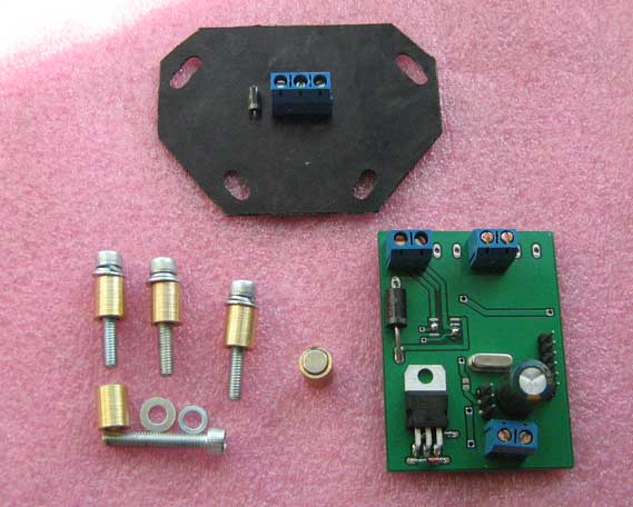

Итак, новая концепция крепления.
На данный момент это прототип датчика, впоследствии платы будут заказаны на завод , все будет красиво и аккуратно из качественного текстолита. Но форма , цвет - те что на фото.
Отпишите по этой конструкции крепления свои мысли , если есть - что доработать ,да будем заказывать на завод новые платы.
Полный комплект для установки бесконтактного дпдз будет выглядеть примерно вот так
Все крепления, болты, шайбы , магнит, втулки - все будет в комплекте!

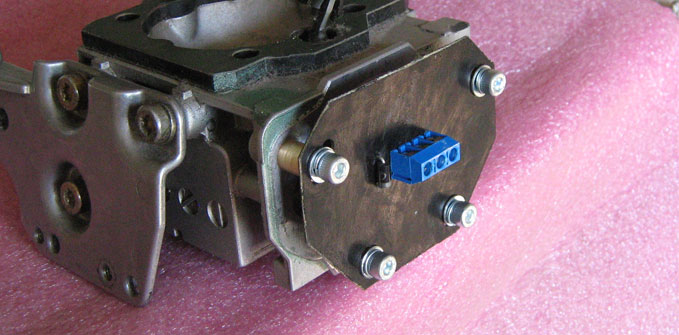

Концепция крепления
Втулка с магнитом напресовывается на ось ( через деревяшку ,легкими ударами молоточка) с использованием фум ленты. Магнит во втулку также запресован с фум ( на фото ничего этого не видно)
Для надежности можно капнуть автосиловского герметика между лапкой и втулкой
Для защиты от влаги , сам датчик можно также будет замазать герметиком , но честно говоря , на влагу этому датчику пофиг.

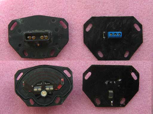

Катушка не нужна !!! Датчик на плате черной!
Для сравнения
