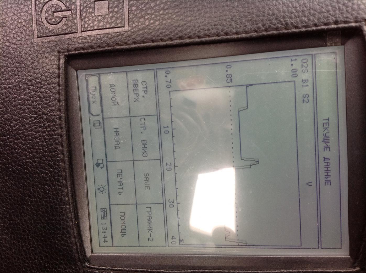

Установил эмулятор поездил неделю опять выдал ошибку только другую, но той же теме, что делать подскажите?

Катализаторы выбили ?

Судя по графикам, катализаторы не выбиты .
