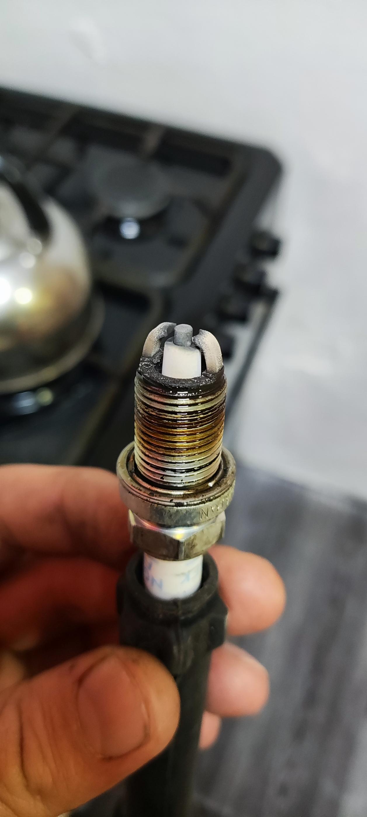

приветствую всех) ну не дает мне покоя все расход топлива мой) думал оставить это дело до нового года но никак не получается. залез снова в свечи через 200 км пробега с ДМРВ(от 2.5) и во всех цилиндрах снова белые свечи. т.е. смесь бедная=отсюда и расход конский(и думается что коррекция по топливу сейчас в полном плюсе или в минусе(и будет ошибка предел адаптации). Единственное что помню когда я отключал ДМРВ и проверял без него я вроде бы отключал и лямбду от ЭБУ но оставлял ее подключенной к конвертеру, чтобы посмотреть какая смесь идет без ДМРВ. Ну неужели лямбда? может она так глючить и глушить мотор? кстати спросил у пацана у которого брал ДМРВ он ездит с отключенной лямбдой. Либо другой вариант: может ли вентиляция картерных газов через чур обогощать смесь(для лямбды) что ЭБУ начинает лить меньше топлива? потому что мотор работает ровно, была бы неучтенка какая то, то обороты бы плавали я думаю. а так ЭБУ думает что у него смесь идеальная по ЛЗ.
Предлагайте варианты
