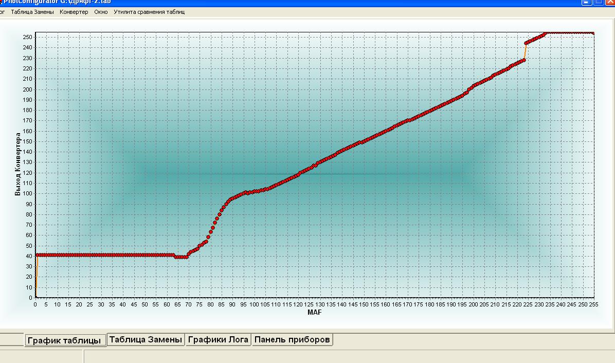

Ефимов Евгений
Регистрация: 01.02.2012
Сообщений: 32
Ефимов Евгений на пути к лучшему
M30B30, расходомер 0 280 217 533, форсунки волговские ZMZ 6354 (практически не отличаются от родных по производительности)
Вот таблица. Настроена на максимальную динамику.
З.Ы. Только сейчас прочитал про новый конфигуратор в3.3.
Тип файла: tab Дрифт-2.tab (262 байт, 5565 просмотров)
Последний раз редактировалось Ефимов Евгений; 06.06.2012 в 18:00.
