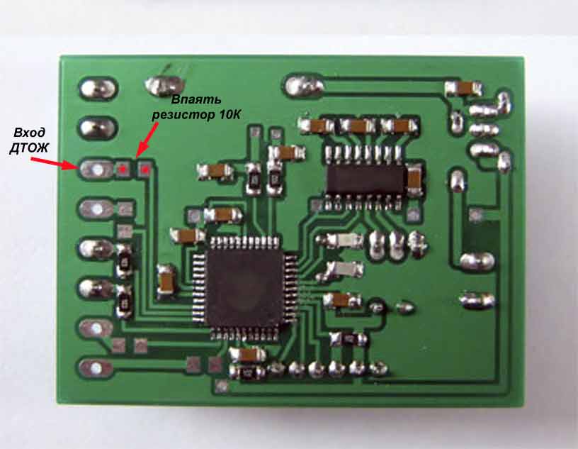

1. Впаиваем smd(размер 1206) резистор номиналом 10 килоом ( можно и выводной 0.125вт мелкий) в место указанное стрелкой
и устанавливаем дополнительный двойной клемник - типа синих как уже установлены на эмуляторе, ну или просто впаиваем провод в место указанное стрелкой ДТОЖ
Вложение 1052
2. Подключаем на этот контакт сигнал с датчика температуры охлаждающей жидкости ( тот который дает показания на ЭБУ , а не на приборку!) . У него обычно два провода - один масса , один сигнальный - вот параллельно ему и подключем вход ДТОЖ эмулятора.
3. Зливаем новую прошивку , а затем настройки в эмулятор. Также для этой версии пользуйтесь новым конфигуратором ! Все это лежит в архиве прикрепленном. Не используйте старый конфигуратор !

Впаял резистор на 10 кОМ. Smd не было впаял по-больше размером. Взял у связистов на работе.
температурный тоже подключил. Начал заливать новую прошивку. Замкнул 5 и 6 контакты, завел выбираю ком порт. А он начинает ругаться : Невозможно скачать таблицу. проверьте питание и исправность com порта.
Снимаю перемычку с 5 и 6 контакта. Все в норме, все видит. Одеваю заново-не идет.
в чем дело может чего я не правильно делаю?
Pin 13.04.2013 09:02
перемычку одели , прошивка обновилась?
если прошивка обновилась , то перемчку нужно снять и потом уже пользоваться конфигуратором .
Polech 13.04.2013 12:10
Извиняюсь. Моя ошибка. Хотел через конфигуратор ее залить)))) Куда я смотрел....
