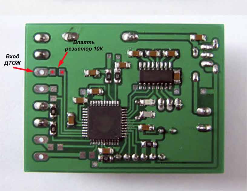

Уважаемый Pin. А нет у вас инфы об установки вашего эмулятора на Suzuki GV 2006г
2.7L USA Калифорниец. Уже устал бороться. несколько видов уже ставил. Все равно ошибки появляются
В Москве не могу найти спеца которые разбираются. Все тупо ставят универсальные. А под конкретный авто никто не настраивает эмуляторов
Таки добили установку эмулятора на сузуки
1. Впаиваем резистор 10КОм в место указанное на картинке
и подаем на соответствующи контакт сигнал с датчика температуры охлаждающей жидкости.
2. заливаем в конвертер прошивку и настройки из архива
При заказе можете указать что будет устанавливаться на такую сузуку - сразу впаяем резистор и зальем прошивку.
