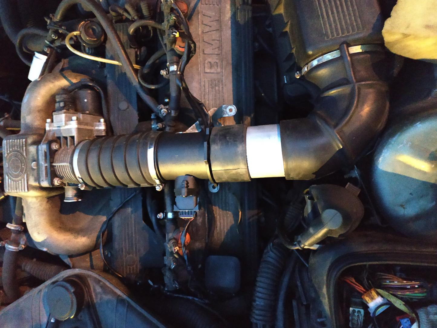

Сделайте фото , того , как установлен расходомер.

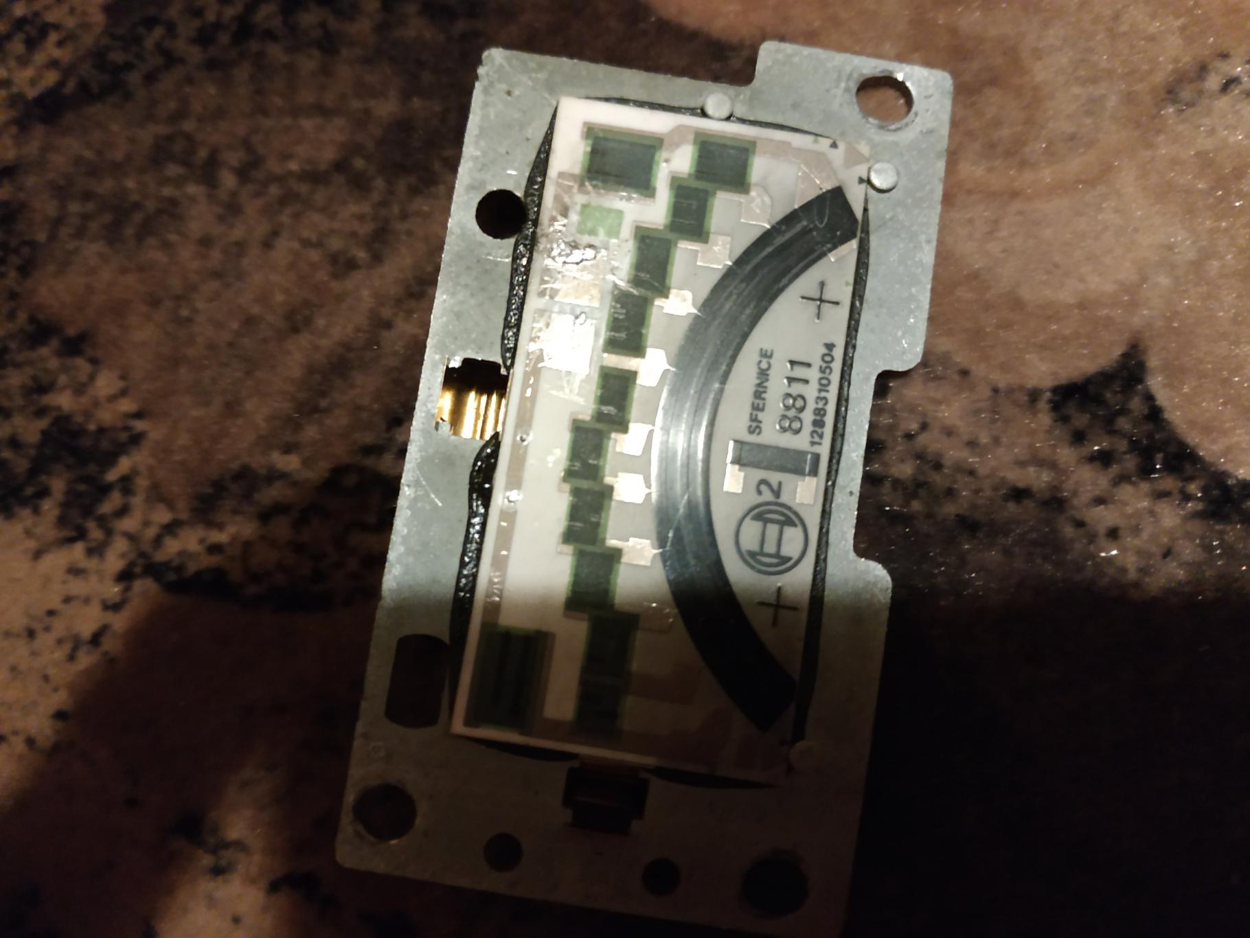

Перемычка на мотроник, опорное взял с штатной фишки расходомера, если верить схеме и если я понимаю, что такое опорное(5в), лямбда четырехпроводная, два белых, серый и сигнальный. Я так понял, что серый провод, надо прозвонить на массу? правильно? Фото монтажа пришлю позже, у старого расходомера протерлась контактная группа, болезнь лопатных расходомеров, опять же время, делает свое дело.

Артемка 14.11.2018 19:54
Вложение 2373

Родного расходомера совсем не осталось ? - если есть - сделайте фото потрохов-потертой дорожки.

могу попробывать расходомер собрать обратно, он в принцепе работал, но начитался тут и вытащил из него ДТВВ, ПРИДЕТСЯ ОБРАТНО КЛЕИТЬ....

Собрать в обязательно порядке , и замерить напряжение на полностью открытой, полностью закрытой лопате, а также на каких углах открытия оно пропадает.
