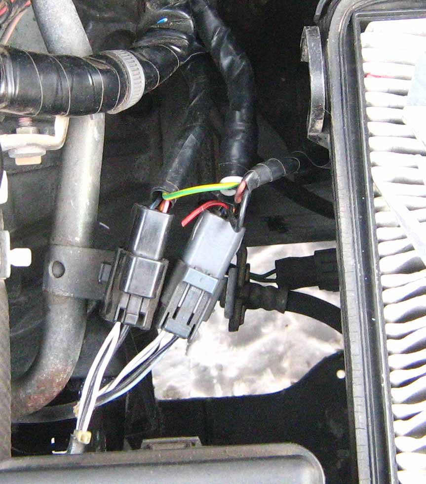

Единственное отличие от схемы- сигнал взяли с первого лямбда зонда , который стоит до катализатора, подали его на конвертер и уже выход конвертера подали на вход ЭБУ посткатализаторного лямбда зонда.
Черная фишка - ЛЗ до катализатора , с него сигнал идет в эмулятор. Питание эмулятора берем с фишки ЛЗ после катализатора (серая фишка), там же после нее крамсаем сигнальный провод лямбда зонда и на тот кусок , что идет в эбу подаем выходной сигнал из эмулятора Свободный красный ксуок просто остается висеть.
Вложение 461
Плату эмулятора после всех настроек запихнули в макелевскую распредкоробку и закрепили на кронштейне датчика атмосферного давления ( он сверху )
Вложение 462

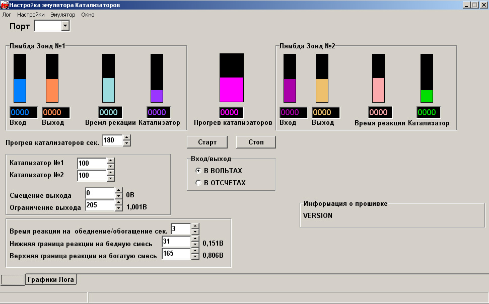

Скрин программы настройки( простому юзеру она нафиг не нужна , только мне да эстошникам , в случае если стандартные настройки не погасят ошибку ):

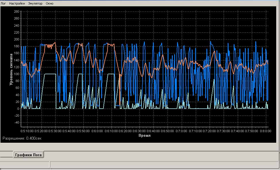

Ну и вот вам кусок лога снятый этой же программой на той же мазде
Вложение 464
стандартные настройки работают отлично!
Синий график - сигнал ЛЗ до ктализатора
Оранжевый график - выход эмулятора ( то что видит эбу типа со второго зонда )
Бело-голубой- время реакции.
В данном случе видим реакцию эмулятора на работу системы ЕГР
