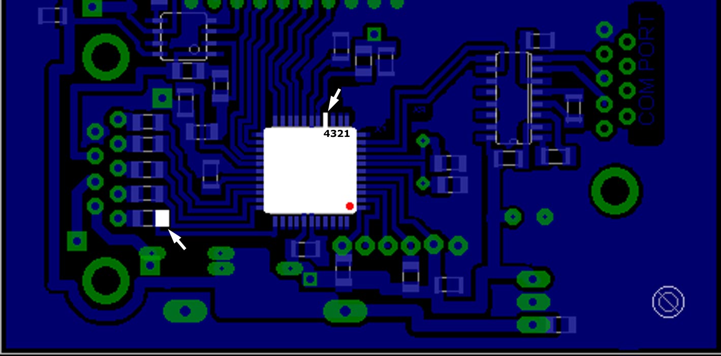

Модернизация железа конвертера
Для поддержки функции считывания оборотов, вам потребуется установаить перемычку и собрать одну из схем согласования . На новых конвертерах мы сами будем устанавливать перемычку и вам необходимо лишь собрать схему согласования .
Перемычка
Припаяйте провод между 4-й ножкой процессора, считаяот верхнего правого угла, и резистором идущим к первой ноге разъема. Смотрим рисунок - стрелками указано куда паять концы перемчки :)
Если вам покажется трудным подпаяться к одной ноге процессора, то можете повесить соплю между 3 и 4 ногами, но не заденьте первую , вторую и пятую( на рисунке не отмечена) ноги :)
Вложение 596
После установки перемычки, на пин №1 основного разъема конвертера можно будет подавать сигнал оборотов.
Внимание! - не подавать на вход сигналы амплитудой более 5В , иначе вы рискуете сжечь конвертер ! Обязательно собирайте схему согласования !

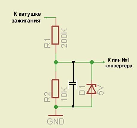

1. Самый простой вариант для систем с одной катушкой и трамблером - зацепиться за первичку катушки зажиагния.
У катушки зажигания есть два контакта - питание +12В , и контакт подключенный к коммутатору или ЭБУ . Подключаемся к контакту к которому подклюен коммутатор или ЭБУ с помощью схемы
Вложение 659
Номиналы резисторов 200 КОм, 10КОм. Стабилитрон - любой на напряжение 4-5.1в. Конденсатор 10-15пФ.
Для версии USB-PRO Выход схемы вместо пин1 подаем на клемник А (см. распиовку)
На коммутаторном выводе катушки зажигания амплитуда импульсов достигает 400В! Поэтому вам необходимо обеспечить хороший контакт массы согласущей схемы с массой конвертера и не перепутать местами резисторы , номиналы деталей и т.п. Просто внимательно собирайте и внимательно подключайте :) Ни в коем случае не размещайте схему согласования в одном корпусе с конвертером - вы либо убьете конвертер , либо будут дикие наводки на сигнал маф. Схема согласования должна быть снаружи , от нее подаем на конвертер только низкое напряжение со стабилитрона .
Если нужны будут схемы под индуктивные датчики , датчики холла и т.п. - отпишите выложу :)
