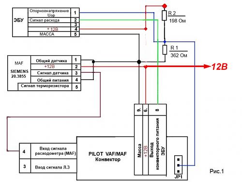

1. У вас не K-jetronic - не вводите людей в заблуждение ! Обычный L-jetronic. К - там стоит огромный дозатор и шланги от него к форсункам идут - мерседес ,ауди.
2. Вечерком в инструкции поправвлю рисунок. Питание на конвертер берем с реле бензонасоса , или ставим свое реле.
Не против , если вашу схему дорисую и добавлю как образец ?
