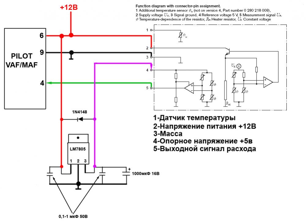

Для нормальной работы расходомеров BOSCH HFM5 типа десяточных 116, 37 и иже с ними,требуется опорное напряжение +5в.
На мотронике это порное напряжение можно взять прямо с фишки штатного расходомера.
Для джтероника вам потребуется собрать дополнительный источник опорного напряжения.
Схема

Черный провод-"Масса" стабилизатора подключается к "массе" конвертера ( для тех кто схемы читать не умеет )
_____________________________________________
Для источника опорного напряжения нам потребуется :
  • стабилизатор напряжения LM7805 или любой его аналог-1шт.
  • конденсатор электролитический 1000мкФ 16В -1шт
  • Неполярные пленочные или керамические конденсаторы 0,1-1мкф 50В-2шт
  • Диод 1N4148 , или любой диод с током 0.5-1 А и обратным напряжением не менее 50В - 1 шт
______________________________________________
Все это барахло есть в любой телемастерской и у любого телемастера .
Паяем схему, подключаем вход стабилизатора к +12в , проверяем вольтметром напряжение на выходе - должно быть 5В , после чего цепляем все это дело к расходомеру.

Pin любезно предоставил схемку..
и вот что по ней получилось
подаем +12 на красный, - на черный, и с фиолетового получаем 5в.

и сопбственно необходимые детальки

Я что-то не понял, на счет опорного напряжения! На расходомер VAF подается опорное напряжение с ECU, если Мотроник, то это напряжение и есть 5 вольт (точнее 4,98 В). Так зачем делать внешний источник? В чем его приемущества?

Это для джетроников 1.8 актуально (М10ый мотр БМВ) Там нет никаких 5 вольт, есть лишь нестабилизированные 12.

Все верно описал
