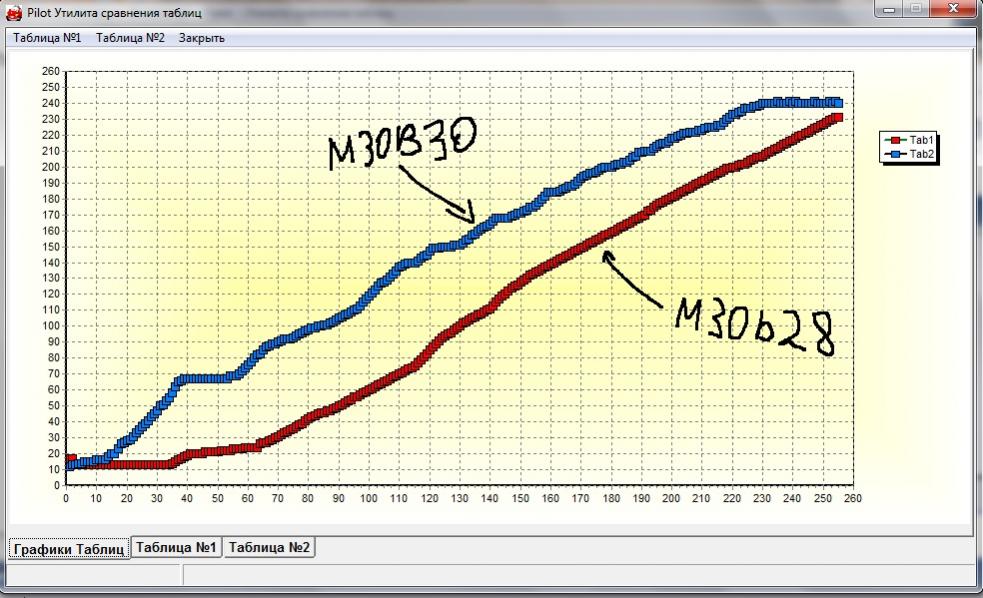

Старый 14.03.2011, 16:37   #8
Ох нифига у нас разница в таблицах!!! О_о
Это разница всего 200 кубиков объема при совершенно одинаковой конструкции мотора! (разница в диаметре цилиндров)
Или во всём виновато различие расходомеров? (Тут от М60, а у меня от волги..)

Старый 14.03.2011, 17:31   #9
У вас с ним расходомеры абсолютно разные
Старый 14.03.2011, 19:40   #10

Pin, завтра залью прогу в конвертер. А вот, что с линуксом не работали - это плохо. Придется мне вайн на свой бук ставить ))
A525, да, расходомеры разные.
