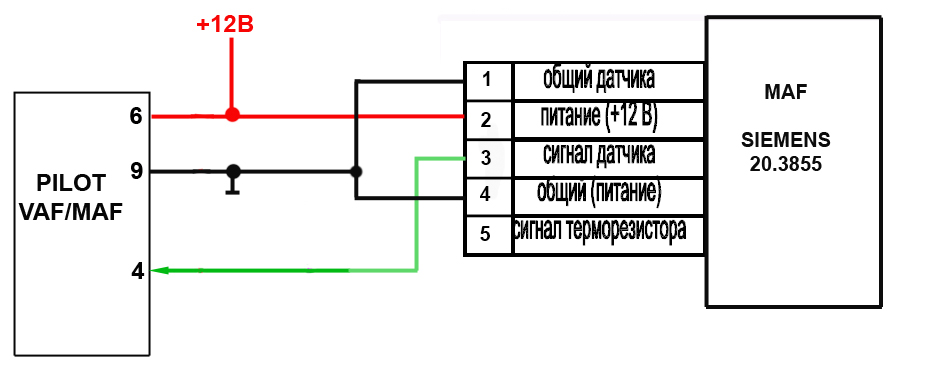

Распиновка и схема подключения к конвертеру

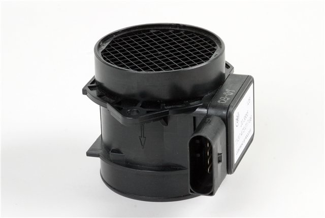

Siemens 20.3855-10 (HFM62C/19) 6 контактов
Судя по надписям на расходомере ,20.3855-10 выполнен по тем же техусловиям ( вложение в конце ), что и предыдущий 20.3855, а значит обладает теми же достоинствами по сравнению с вазовскими бошами.

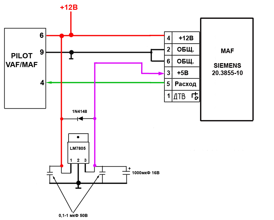

Но, для нормальной работы siemens 20.3855-10, требуется источник опорного напряжения 5В!
В случае если этот расходомер устанавливается на мотроник( или подобную систему ),
опорное напряжение +5в можно взять с фишки штатного расходомера.
Если же этот расходомер ставится на джетроник , или систему не имеющуюю опорного напряжения 5В,
то необходимо собрать внешний источник опорного напряжения
Схема
Черный провод-"Масса" стабилизатора подключается к "массе" конвертера ( для тех кто схемы читать не умеет )
Для источника опорного напряжения нам потребуется :
  • стабилизатор напряжения LM7805 или любой его аналог-1шт.
  • конденсатор электролитический 1000мкФ 16В -1шт
  • Неполярные пленочные или керамические конденсаторы 0,1-1мкф 50В-2шт
  • Диод 1N4148 , или любой диод с током 0.5-1 А и обратным напряжением не менее 50В - 1 шт
Все это барахло есть в любой телемастерской и у любого телемастера .
Паяем схему, подключаем вход стабилизатора к +12в , проверяем вольтметром напряжение на выходе - должно быть 5В , после чего цепляем все это дело к расходомеру.

20.3855 у меня ни датчик ни колодка не пронумерованы, какой провод считать первым ? Логично конечно с лева на право, но на моей машине у штатного расходомера нумерация против часовой стрелки идет.

не грузится картинка что-то. Смотрю на расходомер, его "коробка с клемами" сверху, клемы вижу - первой считается самая правая или левая?

у меня слева направо , я фишку купил на ней нумерация была.

Уважаемый Pin, пожалуйста подтвердите, в расходомере Siemens 20.3855 (HFM62C/11) 5 контактов, пятый это датчик температуры и его можно использовать с новой прошивкой?

Да, это датчик темепарутры. Только лучше вместо него использовать штатный. Потому что со штатным характеристика может не совпадать. + вам придется городить подтяжку 5в для этого датчика через резистор.

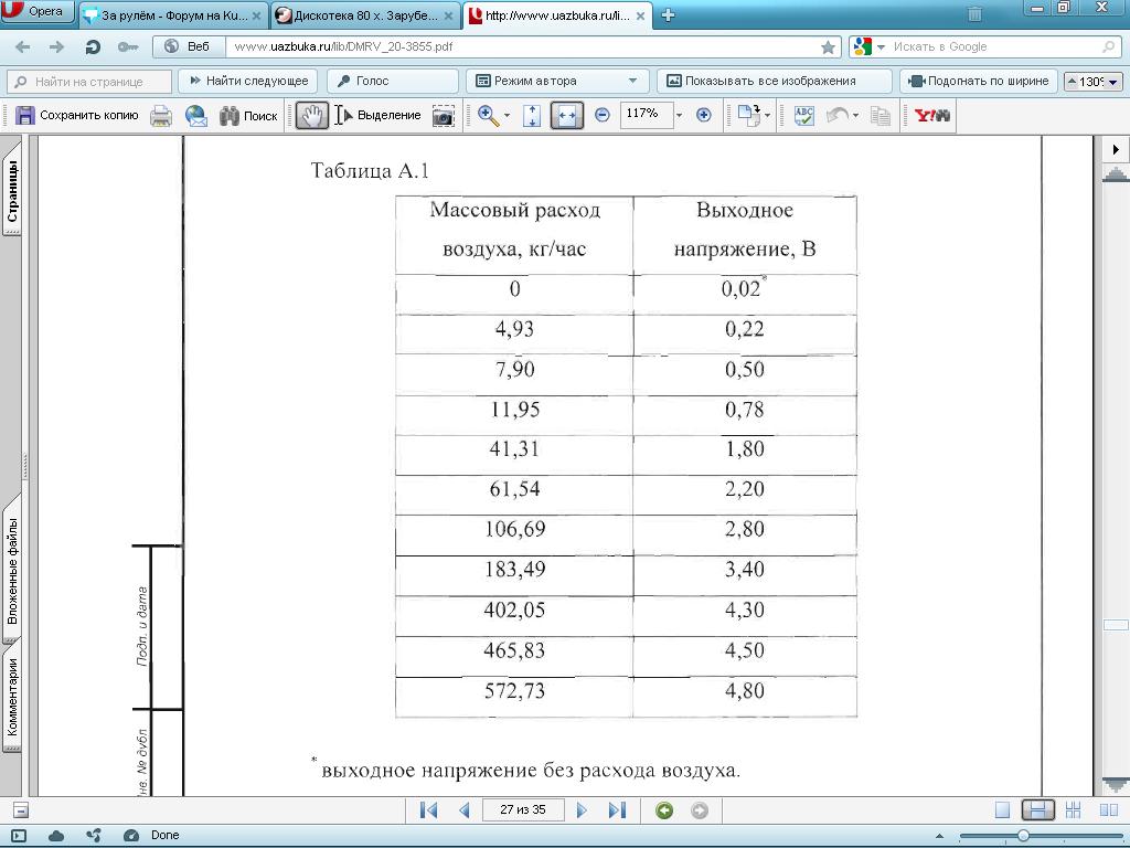

как по этой нелинейной таблице вычислить чему равно значение 1.66 вольт ? )))
