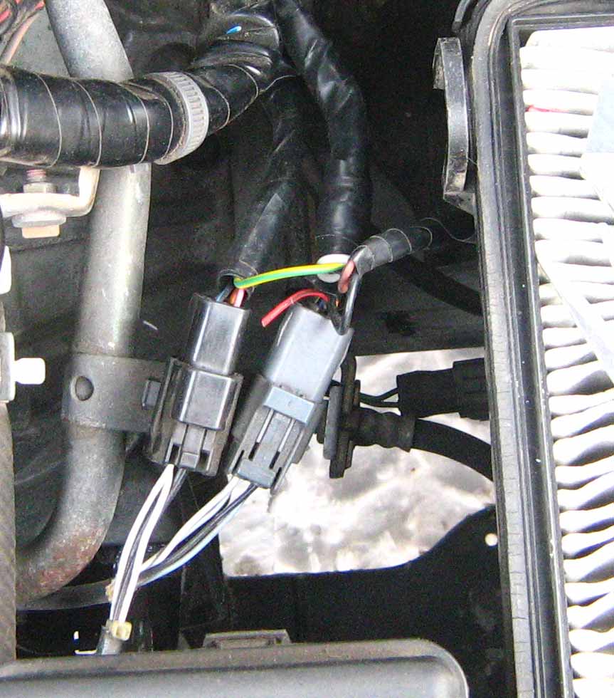

Единственное отличие от схемы- сигнал взяли с первого лямбда зонда , который стоит до катализатора, подали его на конвертер и уже выход конвертера подали на вход ЭБУ посткатализаторного лямбда зонда.
Черная фишка - ЛЗ до катализатора , с него сигнал идет в эмулятор. Питание эмулятора берем с фишки ЛЗ после катализатора (серая фишка), там же после нее крамсаем сигнальный провод лямбда зонда и на тот кусок , что идет в эбу подаем выходной сигнал из эмулятора Свободный красный ксуок просто остается висеть.

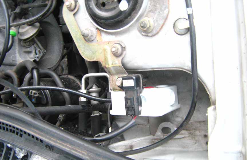

Плату эмулятора после всех настроек запихнули в макелевскую распредкоробку и закрепили на кронштейне датчика атмосферного давления ( он сверху )

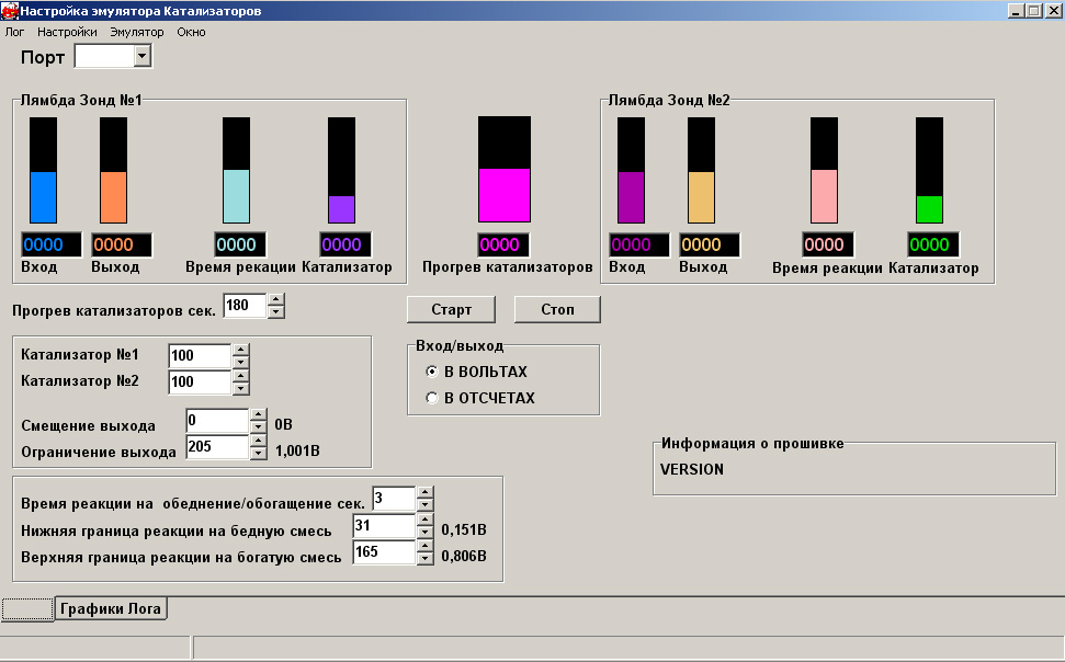

Скрин программы настройки( простому юзеру она нафиг не нужна , только мне да эстошникам , в случае если стандартные настройки не погасят ошибку ):

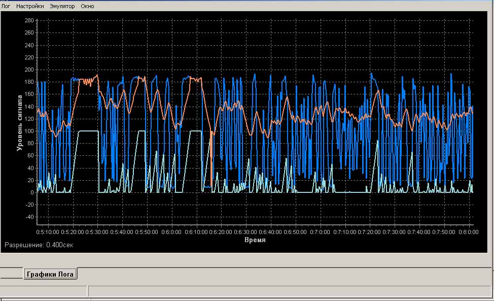

Ну и вот вам кусок лога снятый этой же программой на той же мазде
стандартные настройки работают отлично!
Синий график - сигнал ЛЗ до ктализатора
Оранжевый график - выход эмулятора ( то что видит эбу типа со второго зонда )
Бело-голубой- время реакции.
В данном случе видим реакцию эмулятора на работу системы ЕГР

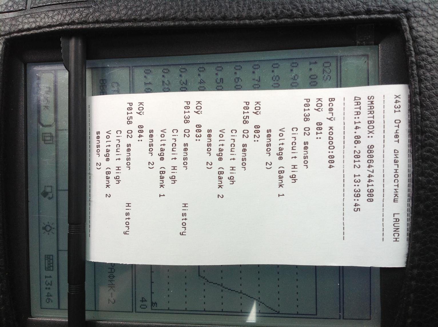

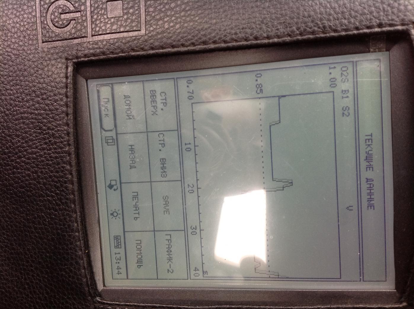

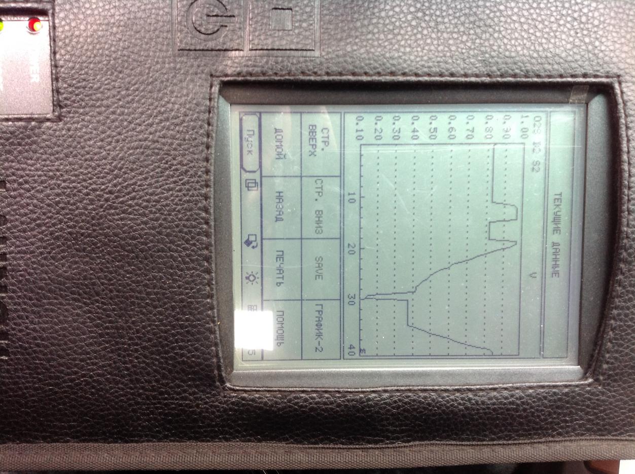

По умолчанию Установка эмулятора

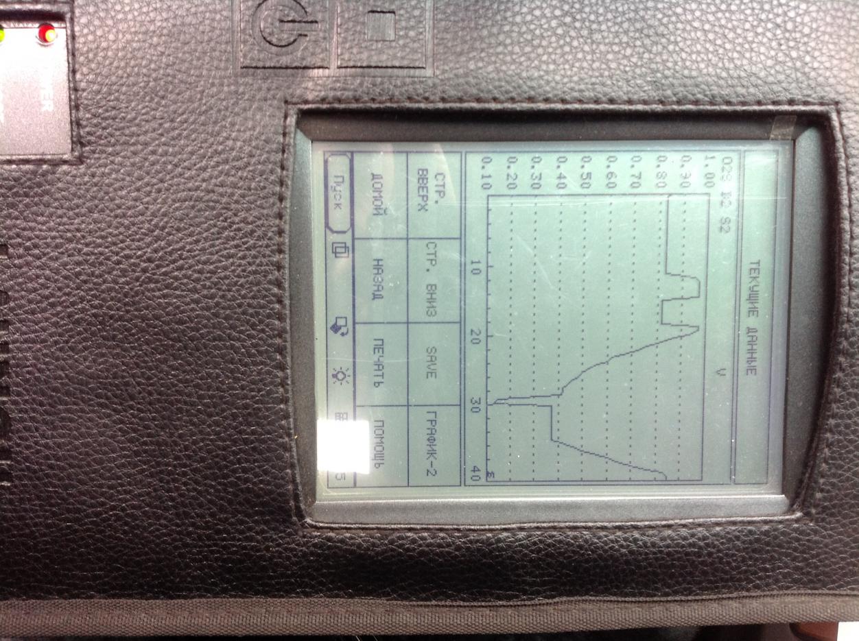

Установил эмулятор поездил неделю опять выдал ошибку только другую, но той же теме, что делать подскажите?

Катализаторы выбили ?

насчет выбиты катализаторы узнаю у мастера только в понедельник-вторник

Судя по графикам, катализаторы не выбиты .
Программа для настройки в первом сообщении.

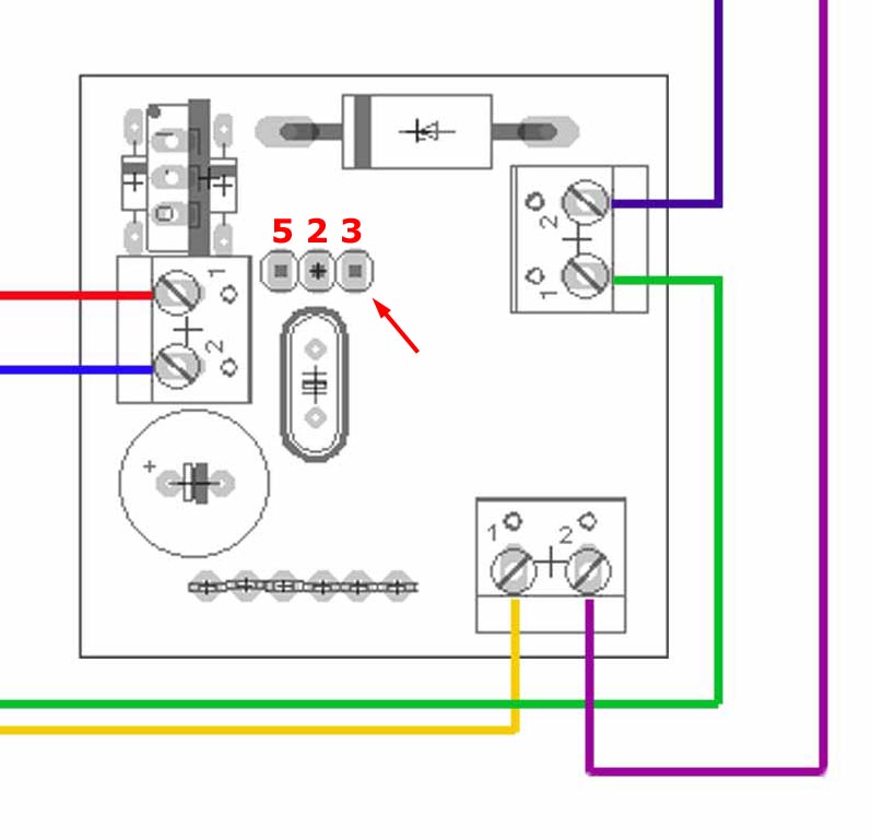

На рисунке - указано какие пины подключать к каким контактам com порта. В любых радиодеталях можно купить 3 пиновый коннектор мама ( расстоение между пинами 2.54мм) и маму DB-9. Паяем три провода - кабель готов
Для обновления настроек , открываем файл с настройками , заводим движок и выбираем менюшку "эмулятор" записать настройки .
Далее запускаете програмку , настроки никакие не трогаете. Запускаете двигатель прогретый , нажимаете кнопку старт , ждете 3-4 минуты, потом даете 3000 оборотов и ждете минуту . Отпускаетет газ , потом даетет газу до 5 тысч и резко бросаете педаль газа .
В программе жмете кнопку стоп. Сохраняетет получившийся лог в файл . Файл в архив и сюда на вфорум выложите . Я посмотрю , скажу какие параметры и куда крутить
