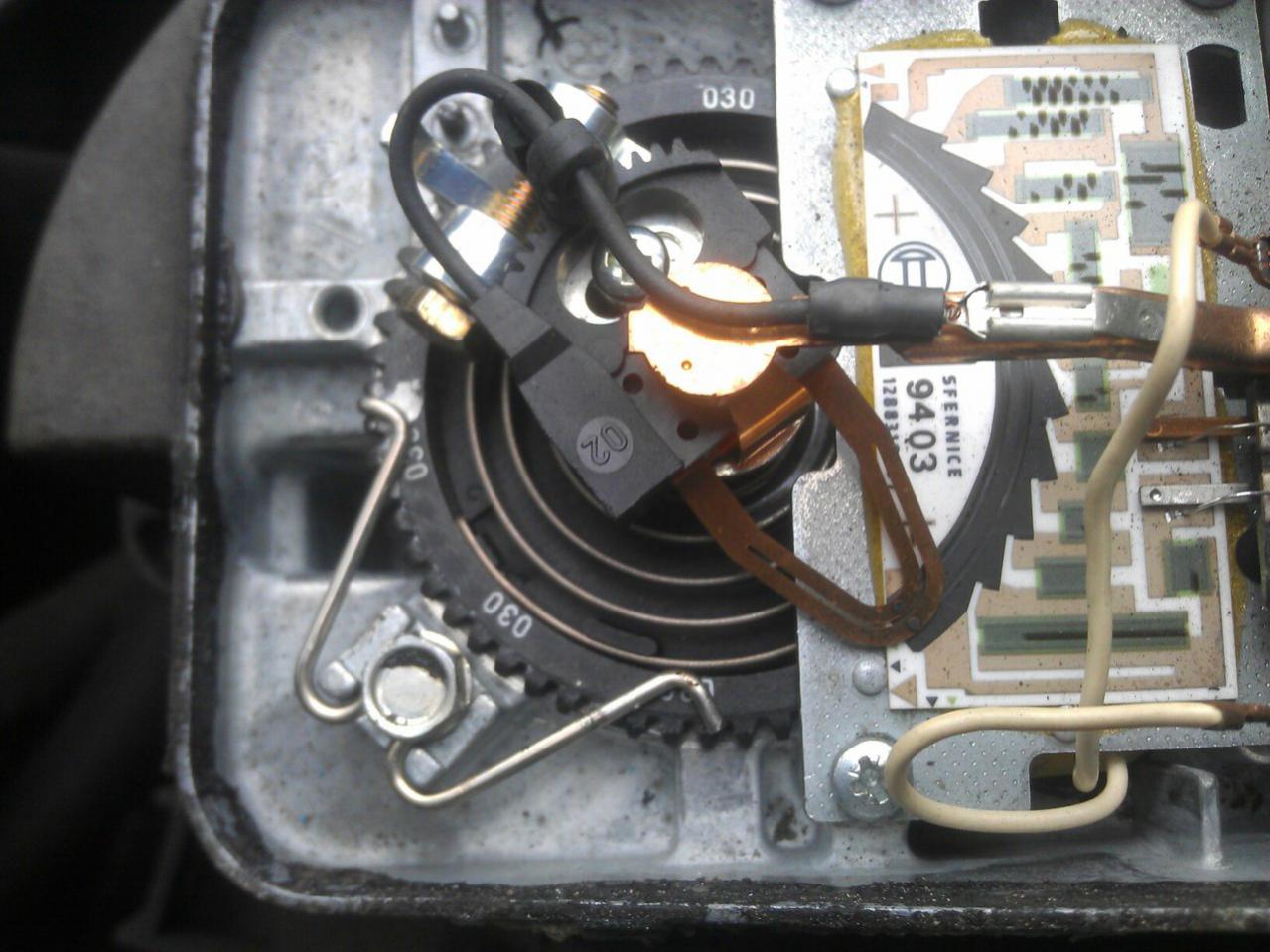

Добрый день. Хочу заказать конвертер, но не знаю, какой брать - на 0-5В или на 0-12В.
Т.к. в электрике полный 0, то хотел бы уточнить, как определить опорное напряжение и где оно находится.
0 280 202 091
Напряжение между двумя контактами, которые идут на плату .
Скорее всего 5в
