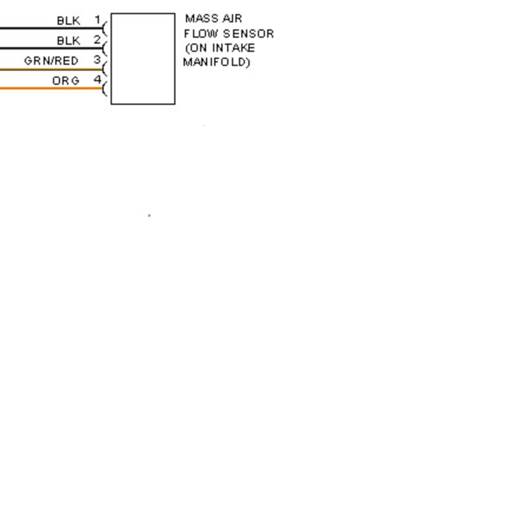

Итак, был найден в закромах почти новый расходомер Bosch0 280 217 504, не пробегал и 2т км. Его я и хочу взять для установки и настройки. Штука в том, что он четырёхпиновый. Имеет ли это какое то значение, и как его подружить с конвертером?
P.S. Сложность в том, что это схема с машины на которой стоял этот ДМРВ (SAAB), но сам ДМРВ, как оказалось, с совершенно другой машины (VAG). Поэтому я не знаю, корректна ли распиновка.

Это скорее всего Bosch hfm2
распиновка такая :
1,2-масса
3-питание
4- сигнал расхода
дружится все по стандартной схеме

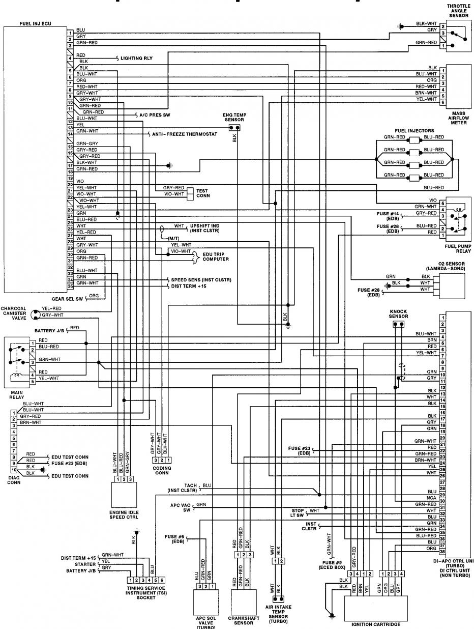

Итак, курю пока схему подключения нового расходомера и конвертера. Из неясностей, есть ли на штатном расходомере датчик температуры воздуха, и соответственно, нужно ли тогда ставить резистор? Второе, штатно у меня стоял 6-ти пиновый расходомер, значит опорное напряжение 5в от ЭБУ он получал. Соответственно, этот провод (предполагаю это RED-WHT) подключать к JP 1.2 конвертера? Пин 3 ORG, это видимо сигнальный провод. Не понятен мне пин 2 BLU-WHT, и пин 6 YEL-WHT (температура воздуха?). Что делать с этими проводами?
Уважаемый Pin, буду очень благодарен за подсказку по схеме подключения.

Вот что нашёл по распиновке блока LH Jetronic 2.4.2.
6 Blue/White Input Mass air flow, ground Voltage, 0.0 - Separate from power ground (6 Синий / белый вход Массовый расход воздуха, земля Напряжение, 0,0 - Отдельно от наземных источников питания)
7 Orange Input Mass air flow, signal Voltage, 2.0 - Idling, 5.0 - Full Load (7 Оранжевый Ввод массового расхода воздуха, сигнал напряжения, 2,0 - на холостом ходу, 5,0 - при полной нагрузке)
8 Red/White Output Mass air flow, burn-off Voltage, 4.0 - At burn-off, 0 - In other cases (8 Красный / Белый Выход массового расхода воздуха, выжигания напряжение, 4.0 - При выжигания, 0 - В других случаях)
23 Yellow/White -- Mass air flow sensor Voltage, approx. (23 Желтый / Белый - Массовый расход воздуха Датчик напряжения )/
Яснее не стало. Понятно, что пин 7 это сигнальный провод. Пин 8, это видимо прожигание нити. Что за пины 6 и 23?

Приведу немного в порядок найденную информацию по пинам расходомера. Пины:
1 общая масса - ;
2 масса от ЭБУ;
3 сигнальный 2-5в;
4 прожиг нити 0в, 4в;
5 питание 12в + ;
6 температура воздуха? (опорное напряжение?);
Пин 6 под сомнением, никак не могу найти, точно ли это температура воздуха или может это опорное напряжение?
