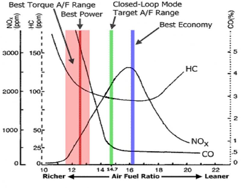

в логе - вначале х.х прогрев и езда 15 минут без каких-либо толчков и тупежа. А вот потом, после достижения двигателя 90 градусов, начались рывки, и температура двигателя превысила 100-110 градусов, т.к. вентилятор уже не справлялся.
На х.х лямбда выдает 0 вольт, 130-140 - это холостой ход, те самые ровные "утопленные"участки.
По тех.данным (на картинке) на х.х должно быть 0.5 вольт, а при 2500 оборотов - 1 вольт?
Для буста, я так понимаю, мне нужно настраивать в дороге (после 40км/ч жмя на газ) ориентируясь на Желтую зону и 0.9 - 1 Вольт по лямбде...?

Ну здрасти приехали ! На картинке даны показания для CO в процентах - какие нафиг вольты ?! И к лямбда зонду эти показания не имеют никакого отношения.
Вольты смотрите в разделе "проверка компонетов , расходомер " или в схемах на распиновке ЭБУ написано сколько вольт при каких оборотах если есть .
Для того чтоб определять буст , необходимо повесить манометр!
На первом этапе отстроить движок без буста! ( принудительно открыв вестгейт на турбине или байпас - смотря какая у вас система) Эта часть отсраивается по обычному лямбда зонду - ловите переход из синей или желто-зеленой зоны в красную .
Когда атмосферную часть отстроили , отсраиваем буст и по хорошему бы для этих целей нада использовать широкополосный зонд ! Если его нету , то значения устанавливаем такие чтоб авто тупило и заливао - смесь богатая была , а потом плавно начинаем забеднять смесь. Но обычная лямбда все равно должна будет показывать перелив !!! Если слишком сильно обдните под давлением , рискуетет упороть мотор детонацией и бедной смесью - он тупо может сгореть !

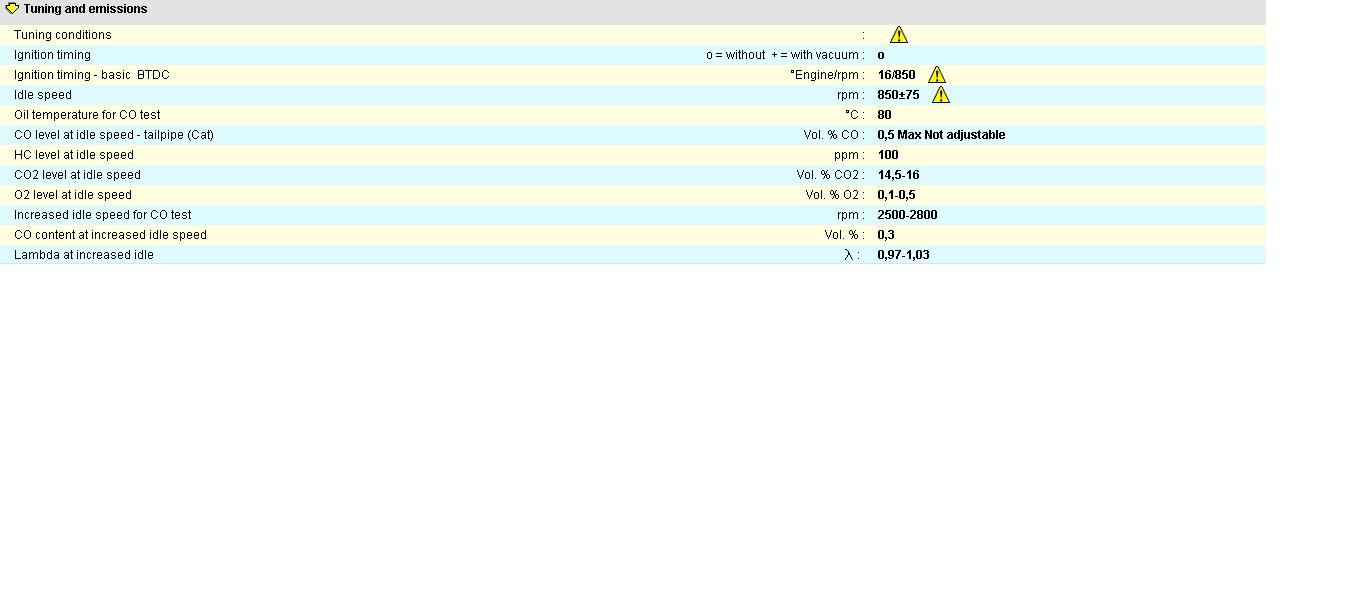

нашел у специалистов мануал, только с показаниями на холостых, хоть что-то...

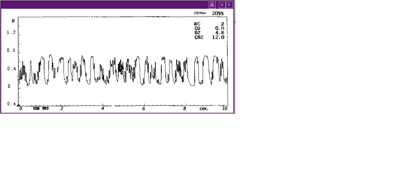

лямбда на х.х

напряжение лямбда на 2500 оборотах

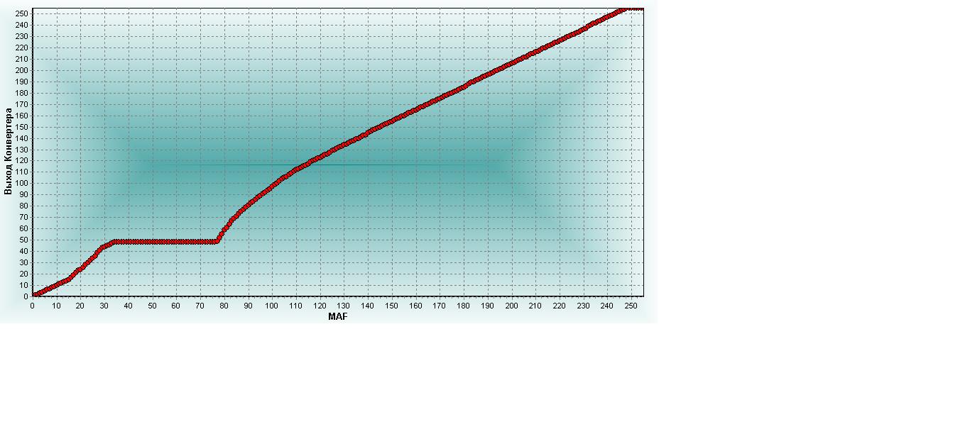

я к сожалению, не знаю, как определить детонацию на слух Тупежа у меня нет при разгоне на 3-ей передаче. У меня проблема: расход 18л на 100км Мне предпочтительное режим Эконом на картинке. Лог на 3-ей передаче (200 отсчетов - 255) начинается от красного маркера и заканчивается перед другим красным маркером.
