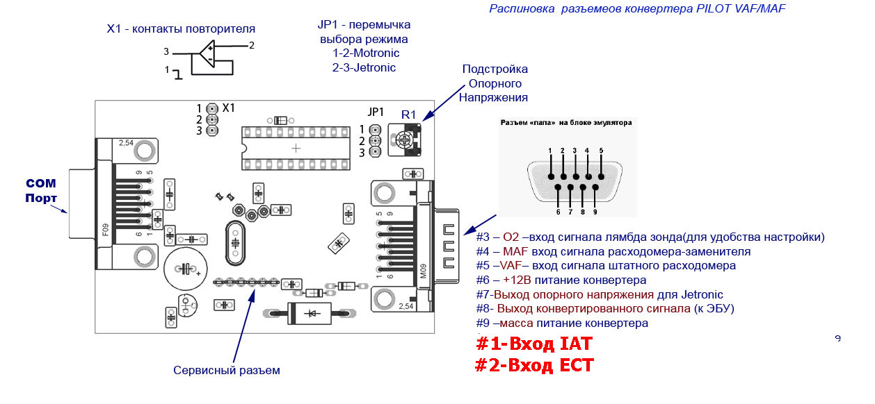

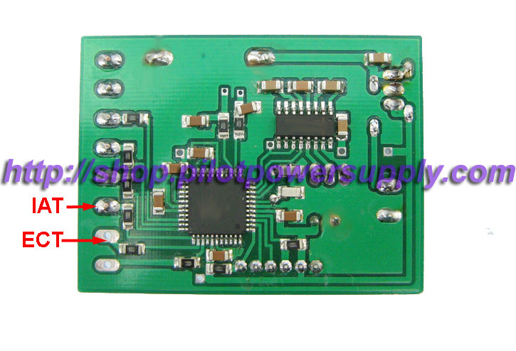

Новые входы конвертера

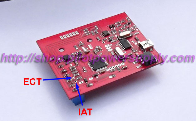

На версиях USB _PRO и BLUETOOTH_PRO придется подпаяться к соответствующим резисторам, установленным на плате. На фото точки указаны стрелками.
