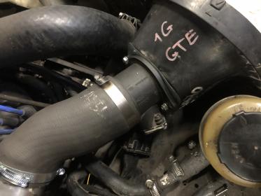

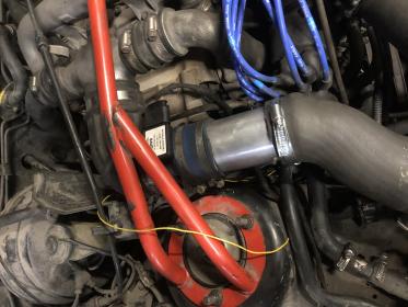

2 варианта расположения расходомера, логи были сняты по первому варианту, по второму по тюстарой таблице даже запустить не удалось

Старый 07.12.2020, 19:16   #8
Не понимаю как в этой версии весь график вниз или вверх поднять
на остановленной панели приборов устанавливаете вручную границы 0-255, и коррекцией сдвигаете график( ставите коррекцию - на сколько сдвинуть и применяете к таблице)

Старый 15.12.2020, 23:48   #10
Логи норм. Если затупов при резком открытии газа нет - оставить как есть.
Пульсации - очень похожи на помехи по массе, потому что по лямбде тоже присутствуют единичные резкие всплески и провалы( чего при просмотре осциллом в реале не наблюдается обычно) .
Массы переподключили ? Как и куда ?
Дудку сделали перед расходомером ?
