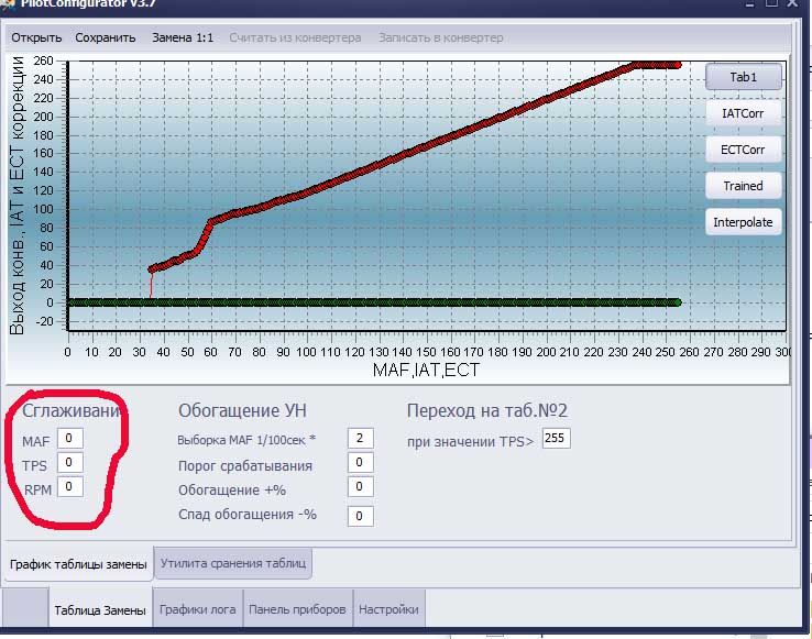

Получил конвертер.
Зря отправляли плату- конвертер полностью исправен
А ВОТ СОБСТВЕННО И ПРОБЛЕМА
Вы залили нулевые коэффициенты сглаживания по входам MAF, TPS, RPM, при таком раскладе естественно по входам все будет по нулям.
Минимально допустимое значение 1, потому что 0 * любое значение =0, что собственнои и видно на ваших видео. Ну либо была попытка залить таблицу какой-то старой версии ПО , и коэффициенты не посмотрели.
С настройками УН тоже беда- почитайте faq:
http://forum.pilotpowersupply.com/showthread.php?t=196
Условия обратного возврата смотрите на почте.
ВНИМАНИЕ!!! ДЛЯ ВСЕХ !!!
Честно говоря, за все время практики с таким впервые сталкиваюсь - обычно клиенты сами разбираются, что поменяли в таблице , после чего перестало работать либо льют 1к1.
В любой непонятной ситуации либо откатываете то , что меняли , либо заливаете эталонную таблицу 1 к 1.
Прямо тычете кнопку "Замена 1 к1" и записываете в конвертер, это действо возвращет все коэффициенты и таблицу в начальное состояние когда все работает.
п.с.
И не зря я тыщу раз уже писал, что "не коперфильд и не нострадамус.
Прикладывайте логи и таблицы"
- это экономит и время и финансы , просто зря конвертер туда-сюда переправляли и впустую трата денег. Как видите видео ничерта не информативно и по видео причину установить не удалось. При считывании таблицы - сразу же вижу причину.
Печально конечно, но нужно изначально было приложить таблицу и лог, и рассказать что меняли, после чего произошла проблема, а не 3 -4 -5 сообщения из этой темы
Мне тоже будет опыт.
И похоже, что еще один клиент, начитвашись этой темы, отправил мне еще один конвертер"бракованный" с аналогичными симптомами. Завтра заберу с почты - будем посмотреть, что там накручено.
