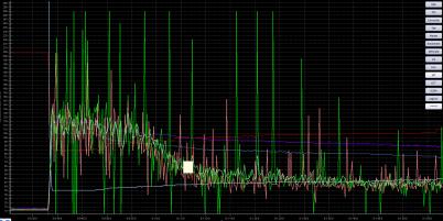

Установил бесконтактную версию на 3vz-fe. Во время прогрева конвертер работает штатно, могу делать коррекции. При полном прогреве двигателя и выхода на холостой ход, конвертер останавливает режим настройки и перестает управлять напряжением на выходе (main_out) до перезагрузки, мерял мультиметром разъем на плате, напряжения не было. В таблице замены указал начальные точки, подобранные по напряжению резистивной дорожки моего дмрв (4.04v закрыта, 0.55v открыта).
Что подразумевается под этим ?
Перезагрузка( отключение-включение питания ) конвертера или перезапуск ПО ?
В обоих логах на графиках ЛЗ куча хаотичных высоковольтных всплесков-иголок - это либо неверное подключение массы, либо какой-то провод лежит рядом с проводами системы зажигания, либо какой-либо из проводов системы зажигания поврежден и дает кучу наводок( проверить все ВВ провода мультиметром , бегунок, свечи и т.п.)
От этого конвертер вполне может сходить с ума( особенно ЦАП)
На скриншоте сигнал ЛЗ - кошмарчик.

Все должно быть ровно и гладко.
Отключение и включение питания конвертера.
Пробовал подключать массу напрямую к аккумулятору, к кузову с другой стороны от зажигания, результат плюс минус один, на выходе конвертера через некоторое время либо пропадает питание, либо устанавливается 5.1 вольт.
Свечные провода и сами свечи у меня новые, катушку и коммутатор другие подкидывал, крышка распределителя без налета на контактах. Магнитолу, усилитель, сигналку и т.п отключил. От генератора наводок тоже нет. Попробую сейчас осциллографом посмотреть массу, если будет все ровно, поеду за фильтром от помех.

Сигнал лз отключите от конвертера и посмотрите, что происходит - если выход конвертера стабильный и не зависает, значит проблема в самом ЛЗ или его проводке.
На самом конвертере пока ничего проверять не нужно, платы все перед отправкой проходят проверку.
Уже сталкивались пару раз с такими зависаниями и на обычной версии.
Нужно найти причину помех.
Если есть осциллограф- цепляете массу щупа на gnd конвертера , щупом смотрите, что там на проводе ЛЗ и на питании.
Если помеха лезет с провода ЛЗ, тогда сам ЛЗ под замену (внутреннее сопротивление слишком велико и не гасит наводки на сигнальном проводе) .
Как вариант подключить сигнал лямбда зонда к конвертеру через интегрирующею rc цепочку.
резистор 1-10кОм(резистор подобрать) конденсатор 1 мкф 50-100В.
Либо скиньте фото красной платы со стороны процессора в хорошем разрешении на почту, я укажу куда и какие детали допаять ( там есть места на этот случай).
Но опять же , что внешняя rc цепочка, что допайка деталей - это костыль , и нужно найти истинную причину помех.
И скорее всего это полуживой ЛЗ.
п.с. Сигнал самого датчика в логах чистый и без помех, также если бы была
проблема в массе или питании мы бы увидели помехи по сигналу maf( а там график просто идеальный).

Видимо проблема была в высоковольтных помехах, потому что когда обмотал все провода к конвертеру фольгированным скотчем, всё стало стабильно работать. На данный момент экранировал провода медной плетёнкой с озона и заземлил на кузов, ещё ни разу программа не вылетала и конвертер работает без ошибок.
