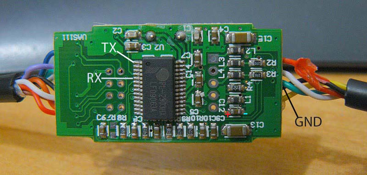

Такая же проблема с универсальным USB хост контроллером, подключил дома на столе, запускаю программу и через немного времени появился синий экран. Почитал форум и пошёл в гараж за usb-com переходником defender, как раз валялся такой на PL2303, только корпус у меня не разборный , пришлось сначала его выжигать по краям и расковыривать из залитого клея. Когда я добрался до платы припаял к ногам микрухи 2303 как было написано :
Синий подпаивается к 1-ой ножке pl2303 - это TX
Зеленый к 5-ой ножке pl2303 - это RX
Черный подпаивается к черному проводу идущему со стороны разъема USB вашего конвертера USB-COM - это GND ( земля)
Попробовал запустить, всё заработало без проблем, даже подключил один maf расходомер к конвертору, дунул в него показания меняются и таблица заполняется, осталось всё это поставить на авто и обучить по нормальному.

Проблема возникает только на компах имеющих универсальный хост контроллер USB.
С 21 сентября в продажу идут с usb интерфейсом на борту, плата отличается от представленных на рисунке, в ближай шее время обновлю изображения. Все работает на всех системах без проблем, на них уже стоят пролификовские pl2303

проверил пролифик и аркмикро в гипертерминале:
пролифик ничего не принимает и подвисает после 5го нажатия клавиши
аркмикро работает нормально
пролифик был гарантийным, но со вскрытым корпусом его уже никому не вернёшь
и есть ли список чипсетов работающих по OHCI ?
чтобы знать хоть что искать
ни у меня ни умоих знакомых нет ноутов на неинтеловских чипсетах.
единственный бук с амд-турион на борту тоже отказаля работать с конвертерем.

Не отчаиваемся pl 2303 100% работает на UHCI.
Теперь следующий тест - точно так же открываете гипертерминал с теми же нстройками под пролифик и дополнительно диспетчер устройств, подключаете пролифик к usb, в диспетчере устройств появится порт дополннительный - есть такое ?
Запускаете соединение и печатате на клаве - в момент подвисания порт отваливается ?

spirit_of_mind
Пролифик еще может вырубаться из-за маленькой емкости в стабилизаторе 3.3в. На рисунке это коричневый конденсатор c12 . Необходимо подпаять параллельно этому конденсатору, электролитический конденсатор номиналом 5-10 мкф 6.3-10в. Полярность указана на рисунке
Если пролифик хотябы виндой определяется то должно все заработать!
порт не отваливается, гипертерминал после отпайки всех проводов подвисает на небольшое время , а затем снова возобновляет работу...
