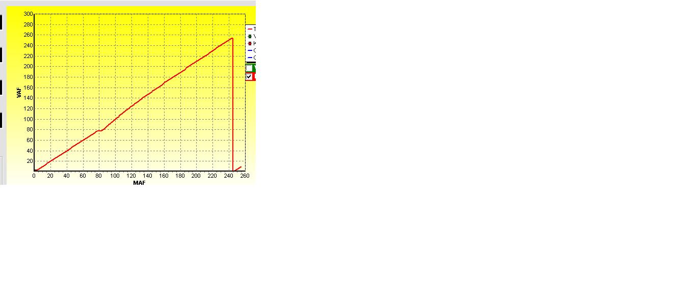

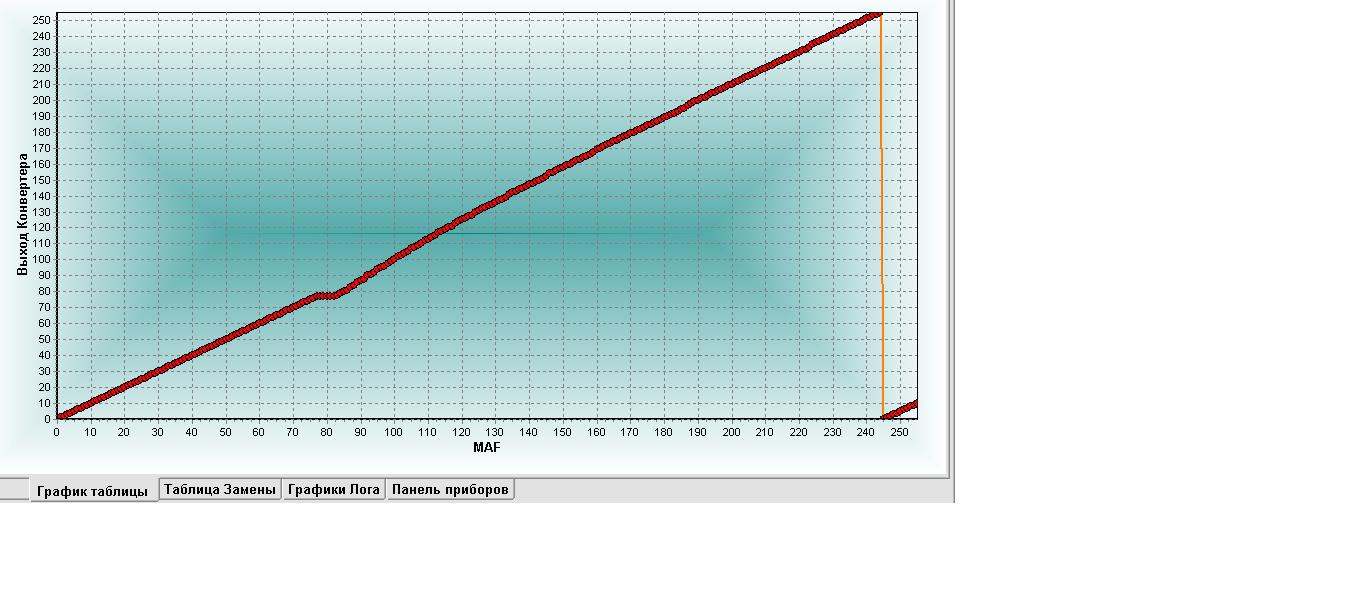

хе,хе. получилось наоборот! обогатил и в результате стало 12 литров на 100.
Pin, график кончился! что делать? прописывал в ручную до 266, при записи обноляет всё что больше 250. Табличку и лог (расход 12 литров) выкладываю.

Старый 30.06.2012, 00:14   #16
Жесть !
255-это предел.
По логу почти без изменений
Вы как определили что обогощать нужно ? по ощущениям ?
