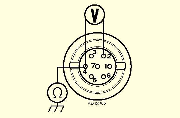

1- прожиг нити. На прогретом движке даем 2000 оборотов в течение 30 секунд, затем глушим. Через 4 секунды на этом контакте должно появиться напряжение прожига 2-5В.
2-питание+12В
3-не задействован
4-земля питания
5-сигнальная земля (относительно нее идет сигнал расхода)
6-сигнал расхода
