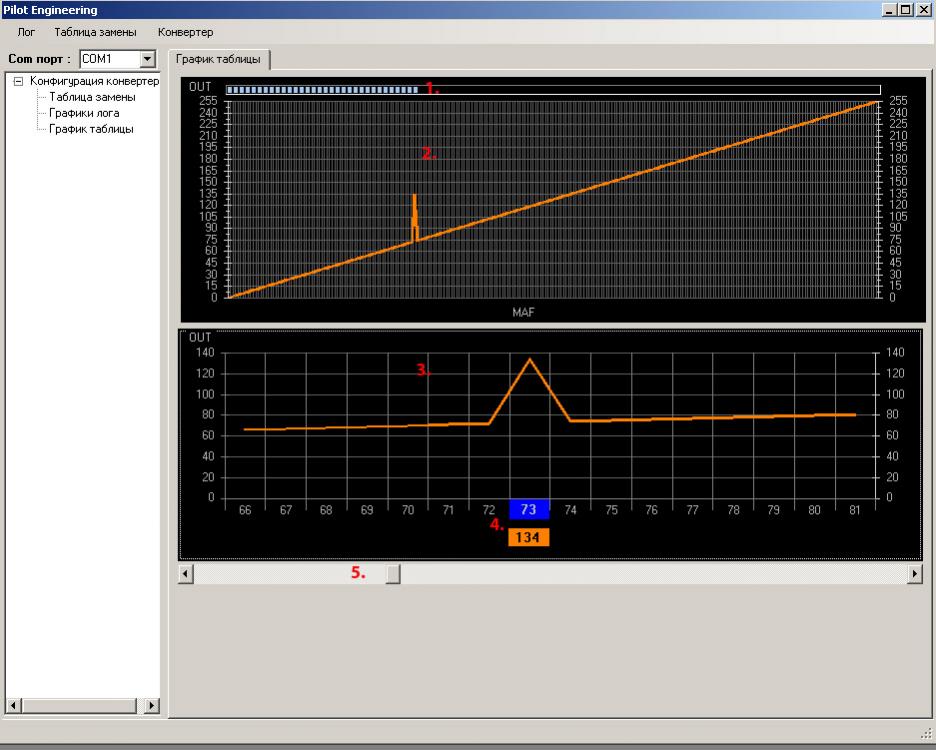

Графики таблицы выходного сигнала
Теперь на соответствующей вкладке , можно посмотреть график таблицы замены!
Верхний график - полностью таблица
Нижний график- увеличенный масшатб для текущей точки (+-8 позиций), верхнего графика ( см. указатель над графиком )
Таблица замены должна либо плавно нарастать , либо спадать, в зависимости от характеристики родного расходомера. На некоторых участках таблицы допускается неизменность показаний.
Провалы и резкие всплески не допустимы ! - Из-за них идет дерготня двигателя.
На графиках таблицы их можно очень быстро найти и отредактировать.
Редактирование таблицы можно производить на нижнем графике.
Кликаем на нижний график . Клафиши A,D - прокрутка графика и подгон необходимой ячейки в поле редактирования. W,S - увеличение или уменьшение значения . При редактировании , соответствующая ячейка выделяется в таблице.

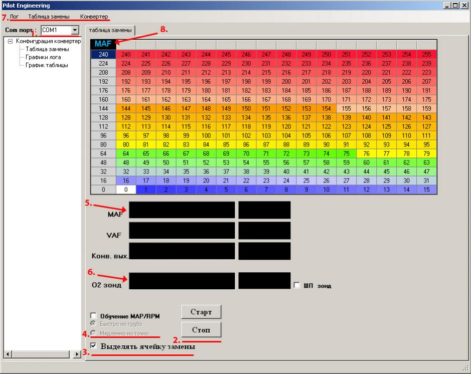

Таблица замены и Панель приборов
Выбираем вкладку "таблица замены" (при запуске программы таблица будет обнуленной)

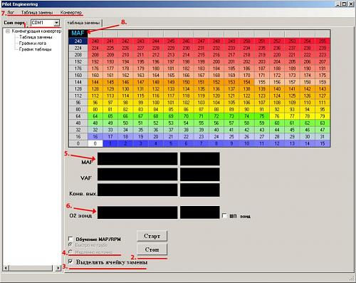

Рис.1
1. Выбор порта
2. Кнопки запуска и остановки панели приборов. При работе панели приборов ведется лог, который можно посмотреть на соответствующей вкладке(только после остановки панели приборов).
3. При установке этой галочки и запущенной панели приборов , в таблице будет выделяться ячейка, значение которой контроллер будет подавать на выход. Либо ячейка которая в данный момент обучается. Обученные ячейки остаются выделенными.
4. Если установить эту галочку,то , при включенной панели приборов, будет происходить автоматическое заполнение таблицы замены на основе текущих показаний. Изменения происходят только в конфигураторе, в конвертере таблица не меняется !!! Вы должны самостоятельно записать обученную таблицу в конвертер используя меню "Конвертер->Записать таблицу конфигурации"
5. Кликнув по шкале любого из приборов, вы можете изменить величину отображения с отсчетов на вольты и обратно. (Для отсчетов масшатб 1:10)
6.При настройке расходомера,и отключенном от эбу лямбда зонде, сигнал зонда должен быть 0.7-0.8 в - т.е., как минимум, больше половины линейки. При использовании широкополосного лямбда зонда, установите соответствующую галочку , при этом красная шкала исчезнет. В этом случае вы должны руководствоваться значениями инструкции прилагаемой к ШП лямбда зонду.
7. Панель меню программы
8. В этой ячейке отображается значение MAF которому соответствует выходное значение ячейки , на которую наведен указатель мыши .
Вбор порта
В раскрывающемся списке 1 ( см. рис.1) Выбираем порт к которому подключен конвертер. При этом произойдет считывание таблицы замены и конфигурации конвертера. Если конвертер подключен к другому порту или не запитан, то Вы получите соответствующее сообщение об ошибке
Таблица замены. Принцип преобразования выходных сигналов расходомеров
Для согласования сигналов заводского расходмера VAF и альтернативного Расходомера MAF применяется таблица замены.
В этой таблице для каждого значения расходомера MAF, указывается соответствующее значение VAF расходомера, которое, впоследствии, конвертер выдаст на вход штатного блока управления впрыском.
Как видите , принцип достаточно прост Конвертер считывает значение расходомера MAF, ищет соответствующую ячейку в таблице и выдает на выход значение записанное в этой ячейке.

Как читать таблицу замены
Тбалица замены читается слева направо и снизу вверх.
При этом , чтобы быстрее определяться с номером ячейки ( соотвтетствующим уровнем MAF), в крайней левой колонке MAF указан настоящий номер первой ячейки в соответствующей строке. Просто посмотрите на рис.1 Вы видите таблицу замены 1 к 1, т.е. конвертер на выходе будет повторять сигнал присутствующий на входе MAF. Также для вашего удобства во второй версии конфигуратора введено поле MAF ( см. рис. 1 №8) . При наведении указателя мыши на какую-либо ячейку, в поле MAF будет указано соответствующее значение MAF, к которому относится эта ячейка.

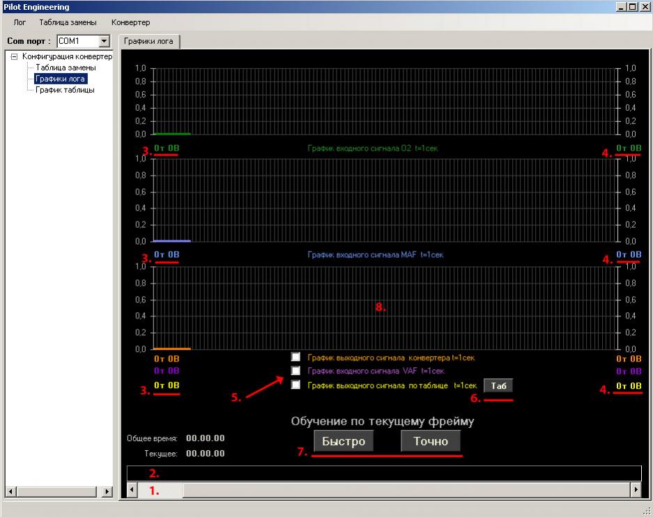

Графики Лога
Рис. 2
1. Ползунок прокрутки лога
2. Линейка загрузки лога из файла
3. Значение соответствующего параметра в начале фрейма
4. Значение соответствующего параметра в конце фрейма
5. Выбор отображения соответствующих величин на одном графике
6. Построение выходной характеристики VAF OUT по таблице замены в программе конфигуратора. Т.е. вы можете изменить ячейки таблицы по своему усмотрению , щелкнуть по кнопке и посмотреть на график сэмулированного результата выхода конвертера при соответствующем входном сигнале MAF расходомера
7. Обучение таблицы замены по текущему фрейму. Используется при обучении по фреймам вручную.
8. График входных/выходных сигналов МАФ. Кликнув по графику и используя клавиши W,S,D,A Вы можете подогнать сомнительный участок на начало графика и отредактировать его, при этом в таблице замены произойдет автоматическое изменение соответствующей ячейки.
Когда вы запускаете панель приборов, происходит запись потока параметров. После остановки панели приборов, вы можете посмотреть и проанализировать все параметры с помощью графиков логов. Кроме того можно сохранять и загружать логи из файла.
Внимание! При повторном запуске панели приборов, текущий лог удаляется. Если вам нужен текущий лог - не забудьте сохранить его в файл.
На рис2. Вы также можете видеть общее время лога, т.е. время в течение которого производилась запись данных. И время текущей позиции начала фрейма.
Все данные представляются в виде фреймов с отсчетом от текущей позиции времени. Фрейм - это "Отрезок" данных выведенный на графики за время 1 секунды.
Значение величин в начале и в конце фрейма выводятся в поля 3 и 4 соответственно. Если вам необходимо точно узнать значение величины в середине фрейма - перетащите соответствующий кусок графика с помощью ползунка 1 в начало или в конец фрейма.
Кнопки 7 используются при ручном анализе графиков и обучению таблицы замены по текущему фрейму.
Графики таблицы
рис.3
1. Указатель текущей позиции для графика в увеличенном масштабе
2. График зависимости выходных значений сигнала конвертера VAF от входного сигнала MAF.
3. График текущей позиции в увеличенном масштабе
4. Поля редактирования
После того как вы обучите таблицу , необходимо убедиться что она не имеет резких провалов и всплесков.
Большинство расходомеров MAF, на которые происходит замена имеют прямую характеристику т.е. у свеличением расхода воздуха , выходное напряжение также увеличивается. Штатные расходомеры могут иметь как прямую характеристику( BMW) , так и обратную ( Toyota, Mazda ).
Для расходомеров VAF с прямой харатеристикой график должен плавно нарастать, для расходомеров с обратной характеристикой - плавно падать. Резкие "всплески" и "ямы" на графике НЕ ДОПУСТИМЫ !!! Из-за резких "всплесков" и "ям" в движении могут ощущаться рывки и провалы. В некоторых местах графика - допускается прямая линия.
Если на графике вы видите всплеск или провал , то необходимо отредактировать соответствующуюю ячейку таблицы замены.
Для этого кликните мышкой по графику увеличенного масштаба 3 (см. рис. 3) , используя клавиши A, D, подгоните подозрительный кусок графика в поле редактирования 4 ( см. рис. 3) И клавишами W,S отредактируйте значение. При этом в таблице замены будет выделена и автоматически отредактируется соответствующая ячейка.

По горячим следам. Сегодня маялись с анализомм графиков "лямбда+MAF". Динамическое изменение масштаба по показаниям иногда просто сбивает с толку. Это касается в основном изменений масштаба показаний лямбды, но и по MAF есть неудобства. Хорошобы "checkbox" с фиксацией масштаба. Плюс возможность работы в расширенном диапазоне, а не только в пределах одной секунды. + Возможность отображать графики только необходимые, например "лямбда"+"MAF" и вообще хорошо бы было изменять масштаб всего окна в целом, а то на мониторе с большим разрешением все выгдядит мелковато.
P.S. Есть баг с прокруткой лога.
После загрузки сохраненного лога, прокрутка не отображается, пока не кликнешь один из "checkbox" после чего отображение графиков происходит и замирает до следущего изменения состояния "checkbox". Пробовали на двух разных ноутах одно и тоже, и перезагрузка не помогла.
Может это не суда надо было писать, ну тогда сорри.
