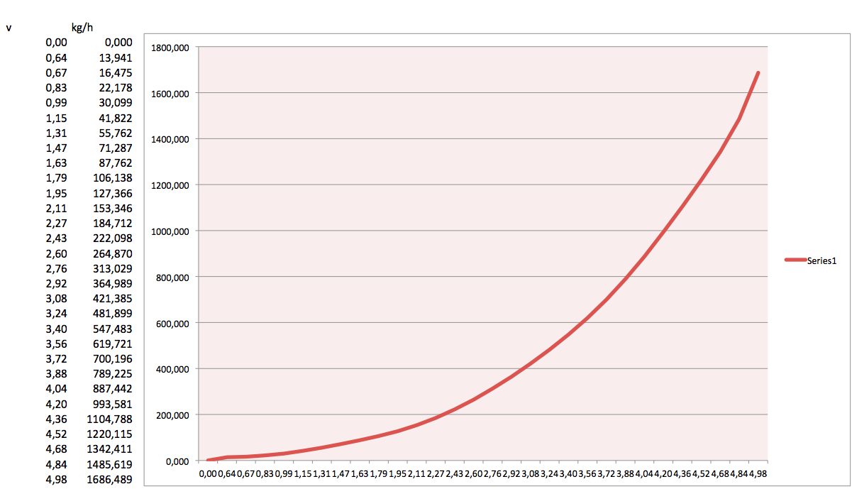

Все девайсы готовы ШПЛЗ, осциллограф Хотелось бы узнать, что еще нужно, какие датчики желательно подцепить к маф конвертеру в моей конфигурации?
А да, кривая стокового маф сейчас не известна (5WK9605z)
Для установки планируется Hitachi AFH90
