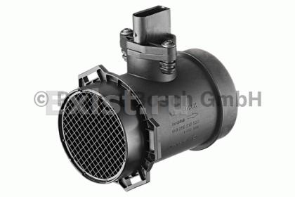

еще вопрос , Bosch 0 280 217 533 Расходомер воздуха ставится на машины примерно 240 л.с. какрас что в дальнейшем и планируется.а пока у меня 130 л.с. если я его поставлю себе его то на сколько это плохо??? читал что нужно подбирать по мощьности ,не охота покупать сначало один потом второй
расходомер от волги сименс до скольки лошадок расчитан?

Сообщение от Николай Посмотреть сообщение
Ни на сколько не плохо. Бери 533 и не забивай голову.

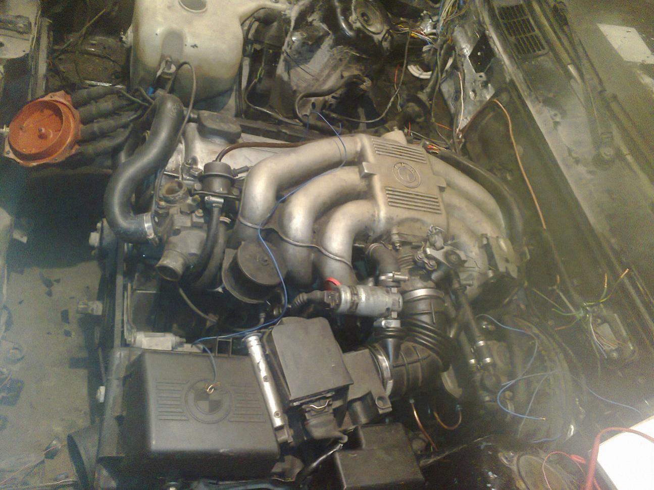

дело не стоит.перешол на мотроник 1.3 и купил расходомер от м62 лямбду от ваза четырёх контактную. теперь у меня 2 лямбды в трубу вварены.для матроника обычную использую а для настройки пилота лучше наверно широкополосную использовать ?

да без разницы ! Если есть шп - используйте шп. Но после настройки ее лучше выкрутить, чтоб не убивать просто так. Вместо нее заглушку ил нерабочей лямбду воткнуть

вобщем подключил всё отлично.расходомер работает лямбда скачет
НО смесь 10к1 иногда 11к1 очень богатая. делаю коректировк,хоть минус 100 ,смесь ни куда не сдвигается.
ставлю автонастройку и все галочки которые для этого нужны. конвектор начинает коректировать ,ходит в -250 дальше просто некуда.а смесь как была 10к1 или 11к1 так и есть.
что мне сделать чтобы каректировка коректировала смесь ???
на мотронике(родном расходомере) работает отлично,за исключением того что когда чуть газа даю она подглыхает на долю секунды а через секунду начинает набирать обороты.
