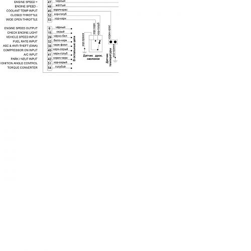

В общем подключил тестер к проводу от микрика полного газа. Вот показания относительно массы:
1. Педаль отпущена +10.5V
2. Частичная нагрузка +10.5V
3. Полный газ 0V
Соответственно в программе (подключил на свой страх надеясь на сопротивления у вас на входе конвертера 1кОм так то ведь для конвертера нужно 5В. )
1. Педаль отпущена 255
2. Частичная нагрузка 255
3. Полный газ 0
Так и должно быть?
Вот часть схемы мотроника 1.3

Старый 03.06.2013, 11:01   #37
так и должно быть .
Тепепрь ствим в поля min=255 , max =0 делаем лог ( буквально секунд 10 хх, отпущена педаль , затем жмем в пол резко , ждем подъема оборотов до красной зоны и отпускам ) . В логе ставим галку % tps ( на графике).И посмотрите - верно ли отображается положение педали в процентах 0-100% , лог приложите. Если что-то не так , поправлю конфигуратор.

Извините. Это нужно провести на месте или на ходу? Если на ходу да если еще и на первой передаче то я половину протектора шин там же и оставлю
chif.com вне форума   Ответить с цитированием
Старый 06.06.2013, 18:17   #39
конечно на месте!
