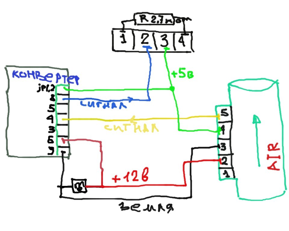

После недолгих размышлений решил запитывать конвертер (+12 и землю) от main relay — как понял из схемки (BMW etm) именно с этого реле запитывается мотроник.
С коммутировал провода с конвертером и расходомером.
И Следующий
ВОПРОС 2)
расходомер bosch 0280217533 имеет стрелку направления потока воздуха и внутри на разъеме есть нумерация для штекера от 1 до 5. если смотреть по направлению движения воздуха,то сначала идет 1, затем 2, и последним в движении воздуха будет 5. то есть надо ориентироваться на данную нумерацию(внутри разъема?)?.
Подключил провода как указано на схеме и возник еще один
ВОПРОС 3)
на конвертере есть вход для опорного напряжения (у меня мотроник 1,3 поэтому опорное 5в) нужно ли его подключать к конвертеру, или он САМ его генерирует и это провод лишний?
И еще один
вопрос 4)
к старому расходомеру подходит 4 провода с нумерацией от 1 до 4 (схема из етм ниже). Я подключил резистор на 2.7 кОм между 1 и 4 - это правильно?, опорное взял от 3 (там +5 вольт) а сигнал подал на 2.
вопрос 5)
как я понял на новом расходомере не используется 1 контакт ( я его просто за изолировал) (фишку взял от ВАЗ за 50 р) это правильно?
В чем EPIC FAIL.
При работе от бп компа от расходомера на конвертер приходят честные(как я понял это норма для данного расходомера) 1 в. (+\-). после установки на авто от расходомера начинает приходить +12 в ????? (енто чего такое сразу подумалось мне!!!) проверив все 3 раза получил тот же результат!!!
так как езжу на данном бмв постоянно пришлось поставить все на место(старый расходомер). (был вечер — надо ехать домой, времени разбираться не было.)
на следующий день подключил все заново — получил те же 12 в. после недолгих размышлений и сопоставлений своих действий по сравнению с эталонными «лабораторными»(когда использовал бп от компа) понял что дело в резисторе между 1 и 4 приходящим от мотроника проводом (на фишке для старого расходомера)— снял его и получил желаемые 1 в на выходе нового!!! казалось бы win но нет — fail.
При заводе авто и работе на хх с расходомера приходит примерно 0.25в, при добавлении газа снижается до 0.19 ???????. (естественно мотроник вырубает прием сигнала с расходомера)
WIN в том что конвертер старался держать на своем выходе напряжение 0.74 в (как я понял по нему мотроник до завода определяет жив ли еще расходомер или пора менять и ездить по лямбде, коленвалу???).
Естественно в голову пришла идея что дело (как было уже сказано в одном из отчетов) в плохих контактах!!!а як жеж!
Только в моем случае контакт видимо совсем ужасен, и я по своей глупости в электронно-инженерном деле неправильно прочитал схему коммутации и что-то с чем-то не туда соединил??? (вероятно я не правильно с коммутировал разъем расходомера???)
помогите пожалуйста разобраться что не так. Конвертер то работает а все остальное нет!!!
