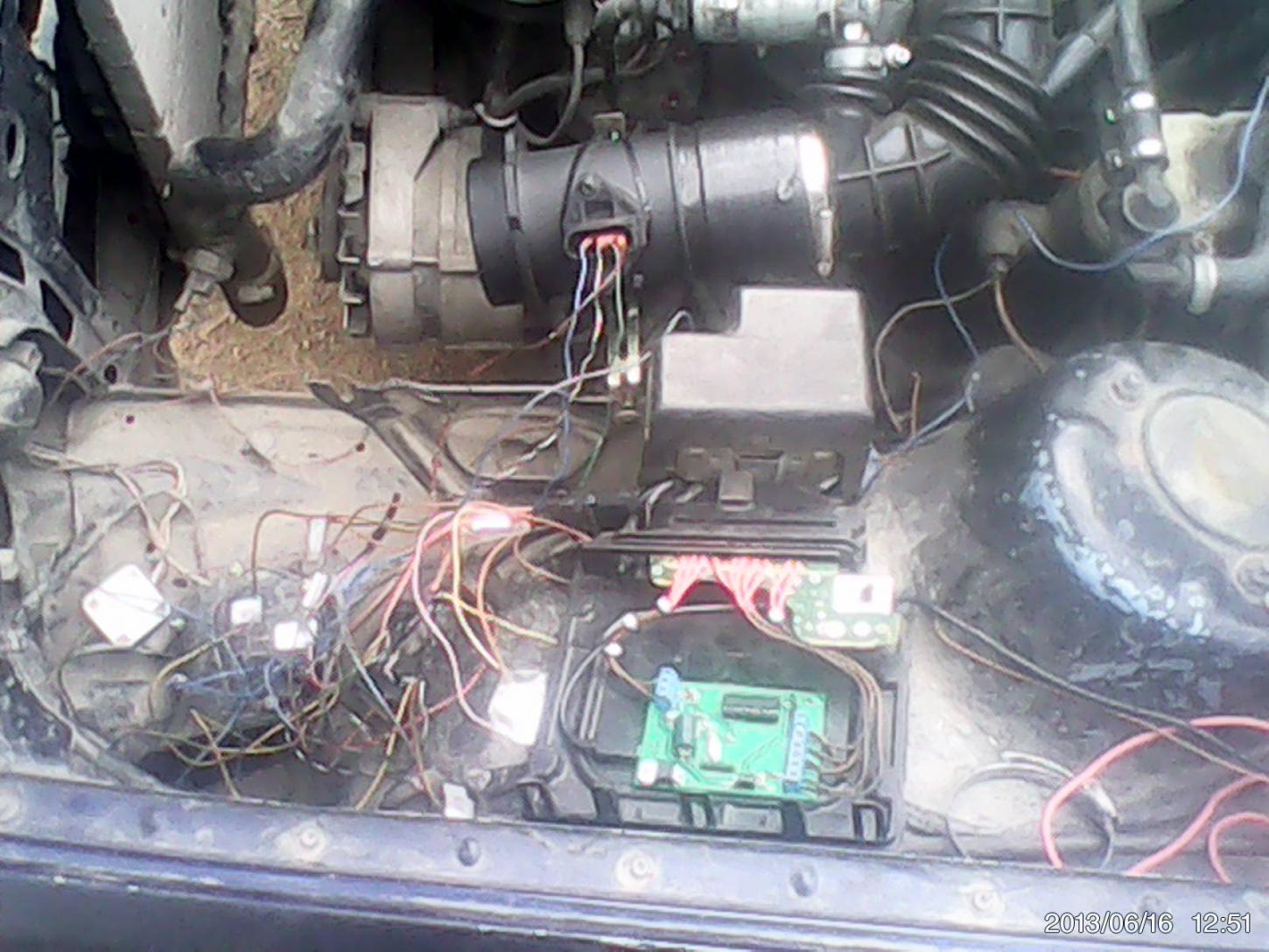

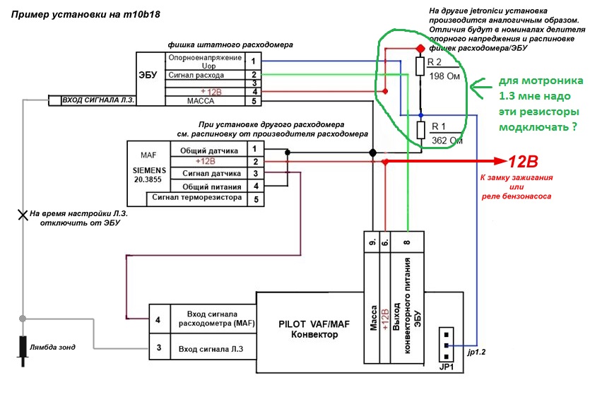

Старый 16.06.2013, 10:38   #32
Николай
Регистрация: 07.01.2013
Сообщений: 61

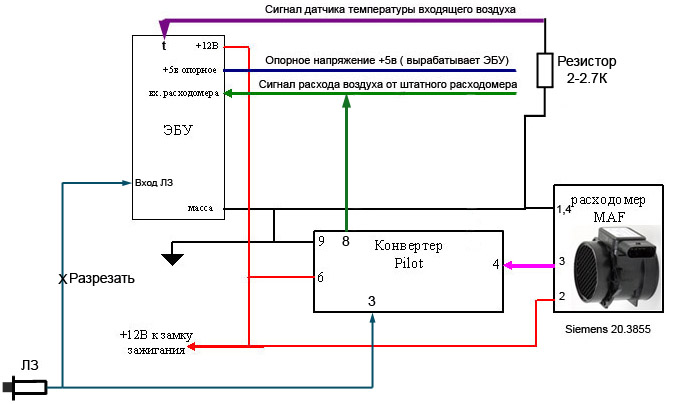

Николай на пути к лучшему
я эти резисторы не подключал.и вобще у меня клема jp1.2 пустая.что туда подключить ???

Старый 18.06.2013, 14:25   #34
Не нужно их подключать - этож мотроник.
Лямбда к эбу подключена ? - в логе колбасит! Если подключен к эбу - вот оттуда и прыгает - он смесь регулирует.

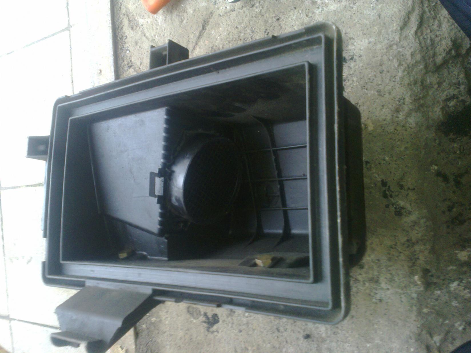

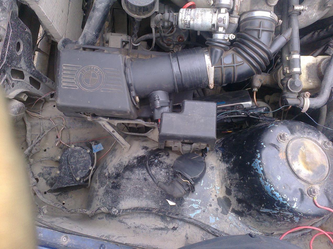

Старый 19.06.2013, 14:15   #36
Николай
Сообщений: 61
филтр доработал и пропаял контакты.пилот под расходомером установил.

Старый 20.06.2013, 11:27   #37
а щас на МАФе еду также .всё запрограмировано и лямбда стандартная подключина к мозгам. дак еду педаль не дёргаю не разгоняюсь а смесь скачет от 14к1 до 15к1 .
Как раз и указывает что система работает Посмотрите пределы напряжений/afr для стандартной циркониевой лямбды - как раз и увидите совпадение с показаниями на шп. Так и должно прыгать при подключенной к эбу штатной лямбде. Среднее AFR так и выходит 14.6 Если не прыгает - значит что-то не так.
п.с. при отключенной от ЭБУ штатной лямбде - ничего не должно прыгать( ну или прыгать по минимуму)

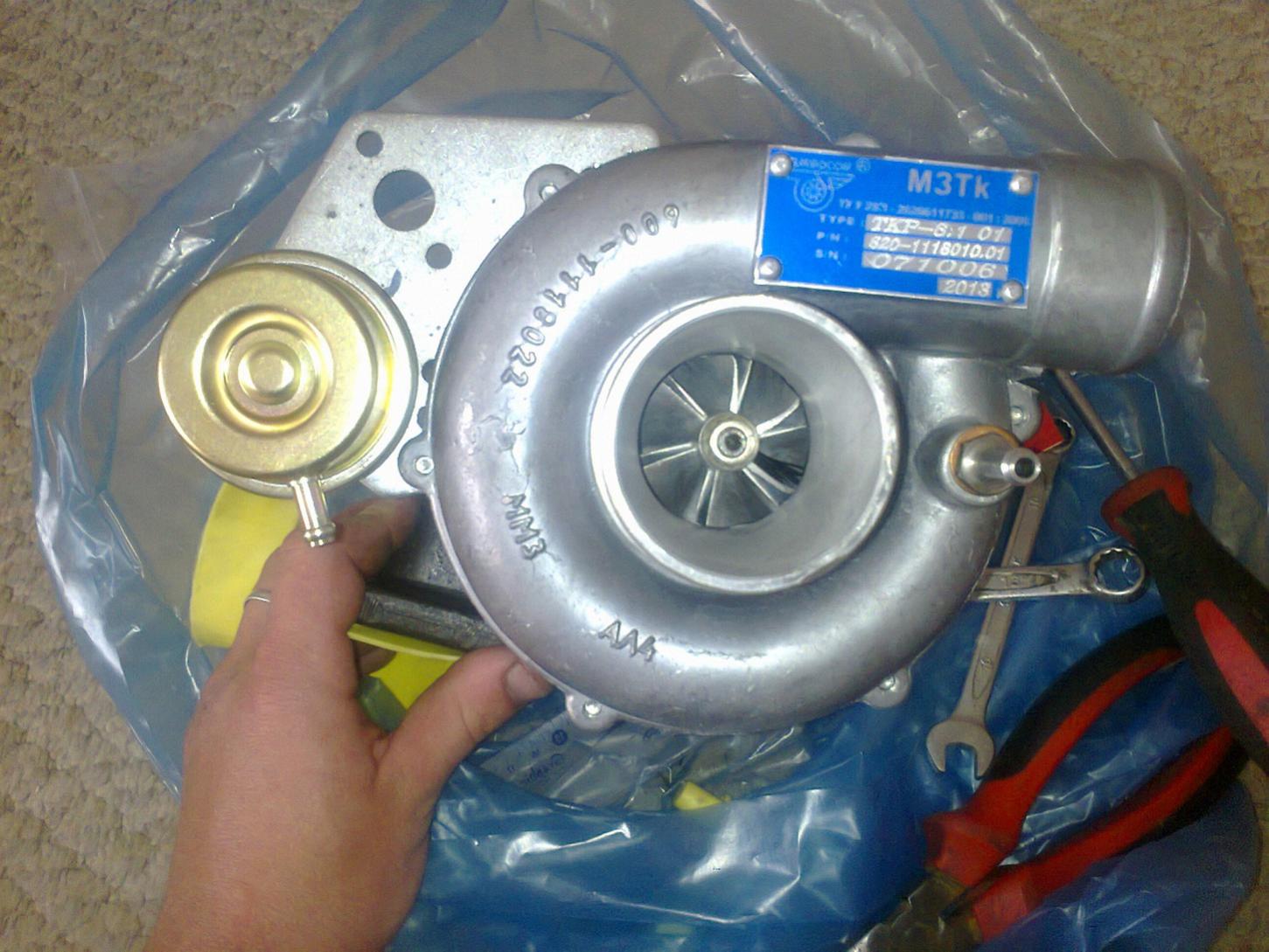

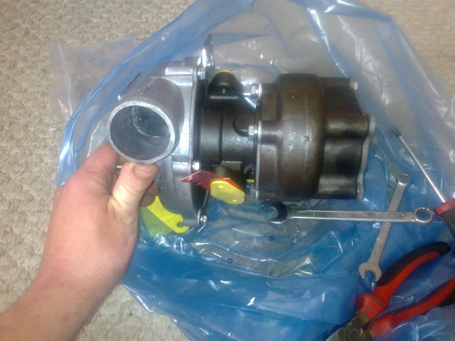

Старый 10.07.2013, 14:35   #40
Николай
Сообщений: 61
ЗАЧЕМ?
прикупил вот такую штуковину 0.5 кг в сток буду дуть.и на верхах может просто не хватить моих форсунок.
