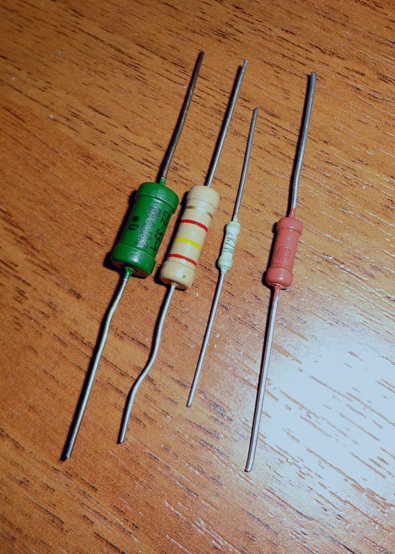

спасибо ,и кстати я совсем забыл про резистор ,его мощность играет сильную роль ?? набрал разные ,мало ли ...
Старый 24.07.2013, 09:50   #4
не играет, любой ставьте
