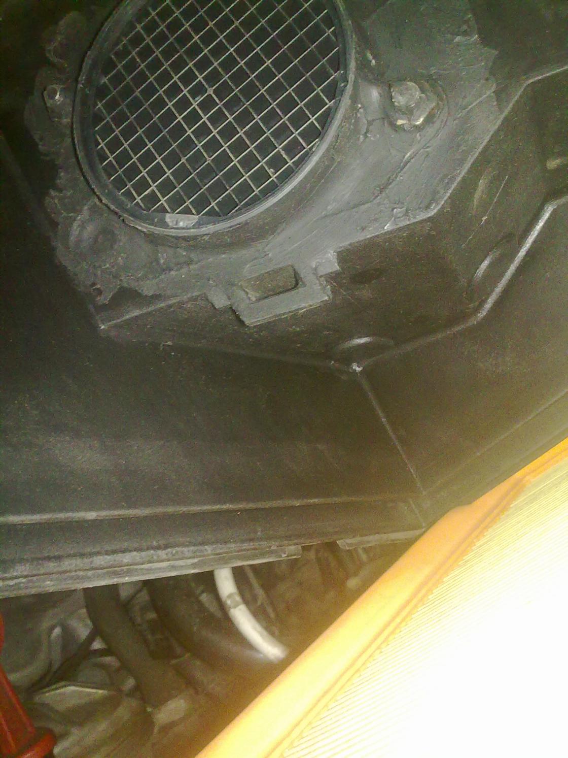

Как стоит расходомер не понятно - дырка в фильтре круглая , или все же сделан переход с прямоугольника на круг ? У вас подозрительно большие пульсации сигнала , которые как раз и возникают когда дырка не круглая.

- т.е.
купил такой же корпус фильтра, снял с верхней крышки лопату, из квадратного отверстия сделал круглое (под сименс) и привинтил 2 винтами, возможные щели промазал черным герметиком (сименс утоплен в крышку фильтра на 3 или сколько там см(до упора под винты) с сименса надо перейти на свою гофру (у моей диаметр меньше) - куплена "какая то" гофра в жигулёвском магазине - по диаметру подходит сименсу , "в" другой конец этой гофры воткнута моя гофра, что бы можно было затянуть хомутом - внутри 5 см алюминиевая тонкая трубка

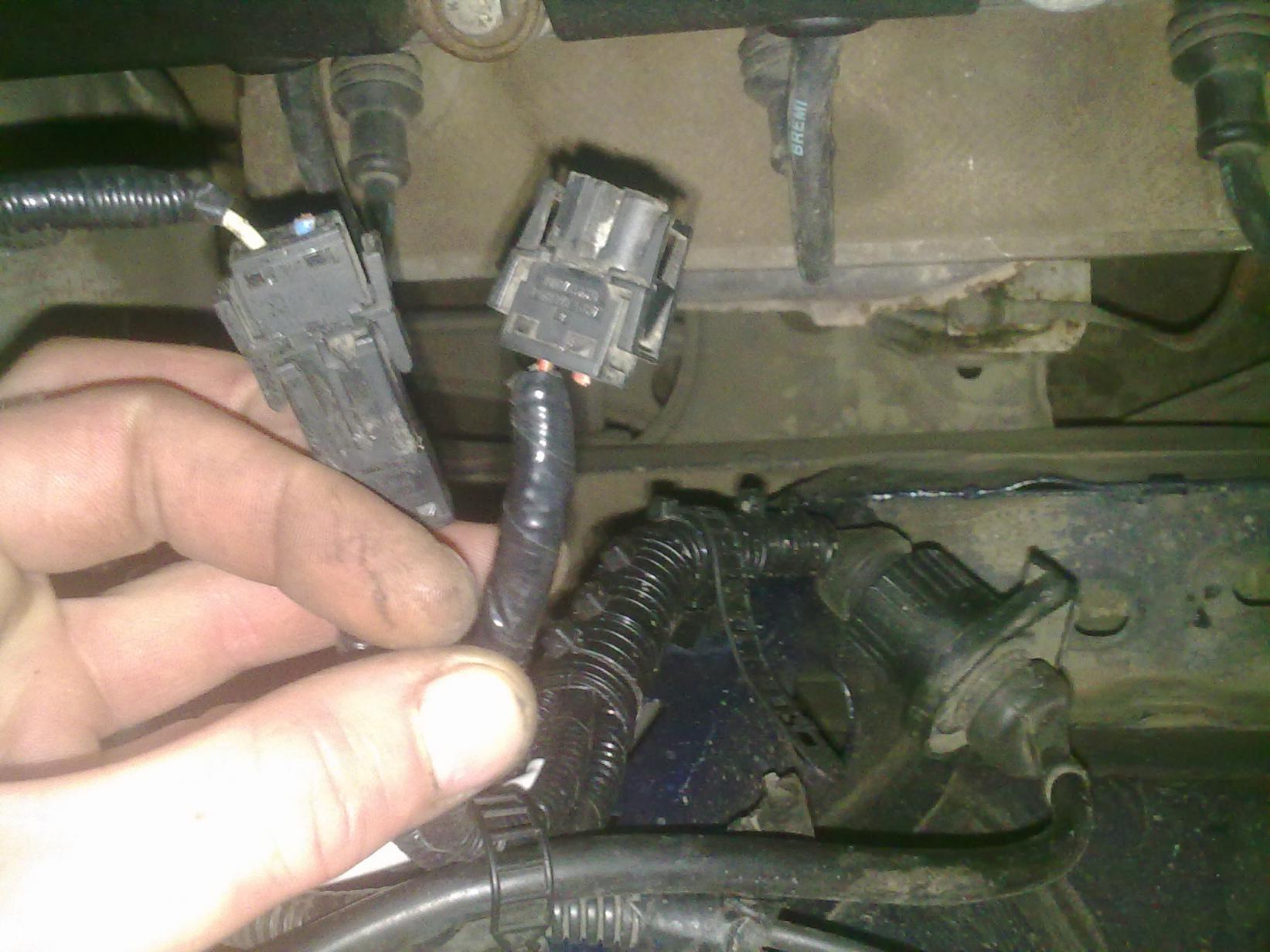

обещанные фотки
на нижней припаянные провода от лямбды
(или к мозгам - или к конвертеру)

Насколько я помню, до ремонта двигателя все настраивалось отлично, то есть коррекция отражалась на показаниях лямбды в окне программы. Судя по тому, что я потом видел - в программе выше примерно 0.6 не выходит, а на самой лямбде уже под 1В. Причем потом проверяли только тестером, я коррекцию вручную добавлял/убавлял и вольтаж подтверждал мои действия. Еще такую фишку заметил, периодически в программе сигнал прыгал до 2-3В. Смотрели проводку, даже откусывали провод лямбды почти у основания конвертера, показания падают в ноль, но иногда, если пошевелить конвертер, то подскакивают чуть ли не до 5В.
И пульсации появились нездоровые. До ремонта логи были ровнее, чем у меня, дельта была 1-3 на сглаживании 20. Сейчас на холостых то, что видно по логам, постоянная пульсация. Может фантомные скачки напряжения как-то связаны с этим.
Sensei вне форума   Ответить с цитированием
Старый 09.10.2013, 15:13   #16
Где-то что-то перебито в проводке конвертера видимо...
