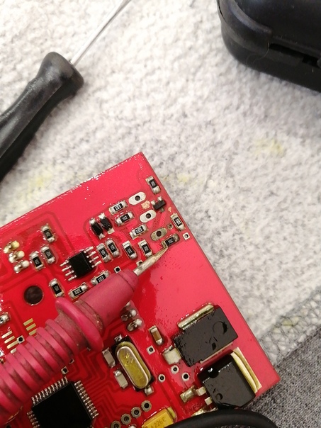

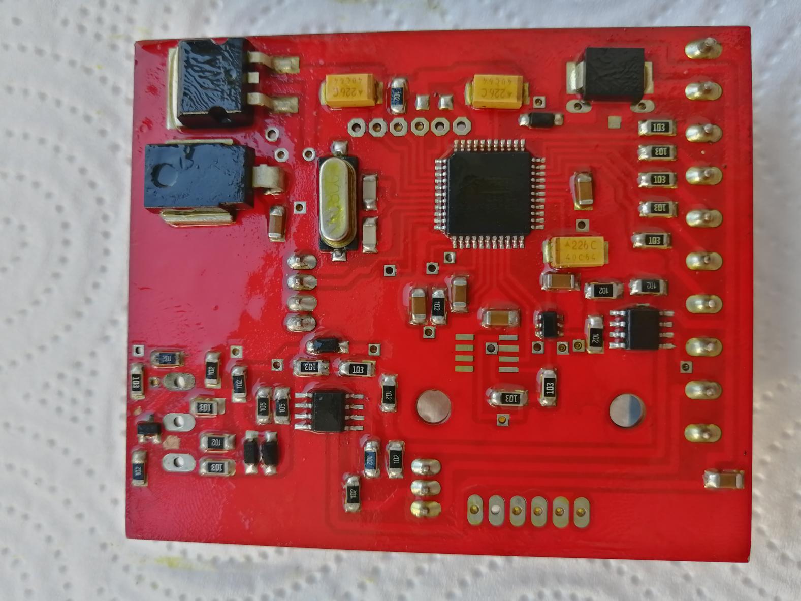

Здравствуйте. Нужно ли менять резистор? почернел и не прозванивается (на фото указан щупом) после того как рванула система охлаждения.
И подскажите как проверить плату на работо способность?

Резистор выпаять и не заморачиваться, на преобразование не влияет.
Сделан для подтяжки резервного выхода на 12в.
Эту функцию так и не задействовали - идея была управление реле бензонасосом, но отказались.
Проверка платы - загружаете таблицу 1 к 1 .
На вход маф подаете напряжение с переменного резистора 10Ком плавно изменяя его от 0 до 5в.
Выход конвертера подключаете перемычкой сначала нв вход O2, затем на TPS, затем на IAT и затем на ECT.
В сервисной вкладке есть полоски, отображающие изменение этих сигналов.
Крутите резистор и смотрите , чтоб полоска соответствующего входа совпадала с выходом. Ну и по логу - разница между входом ( который через перемычку подключен к выходу) и выходом не должена превышать 3-5 отсчетов.

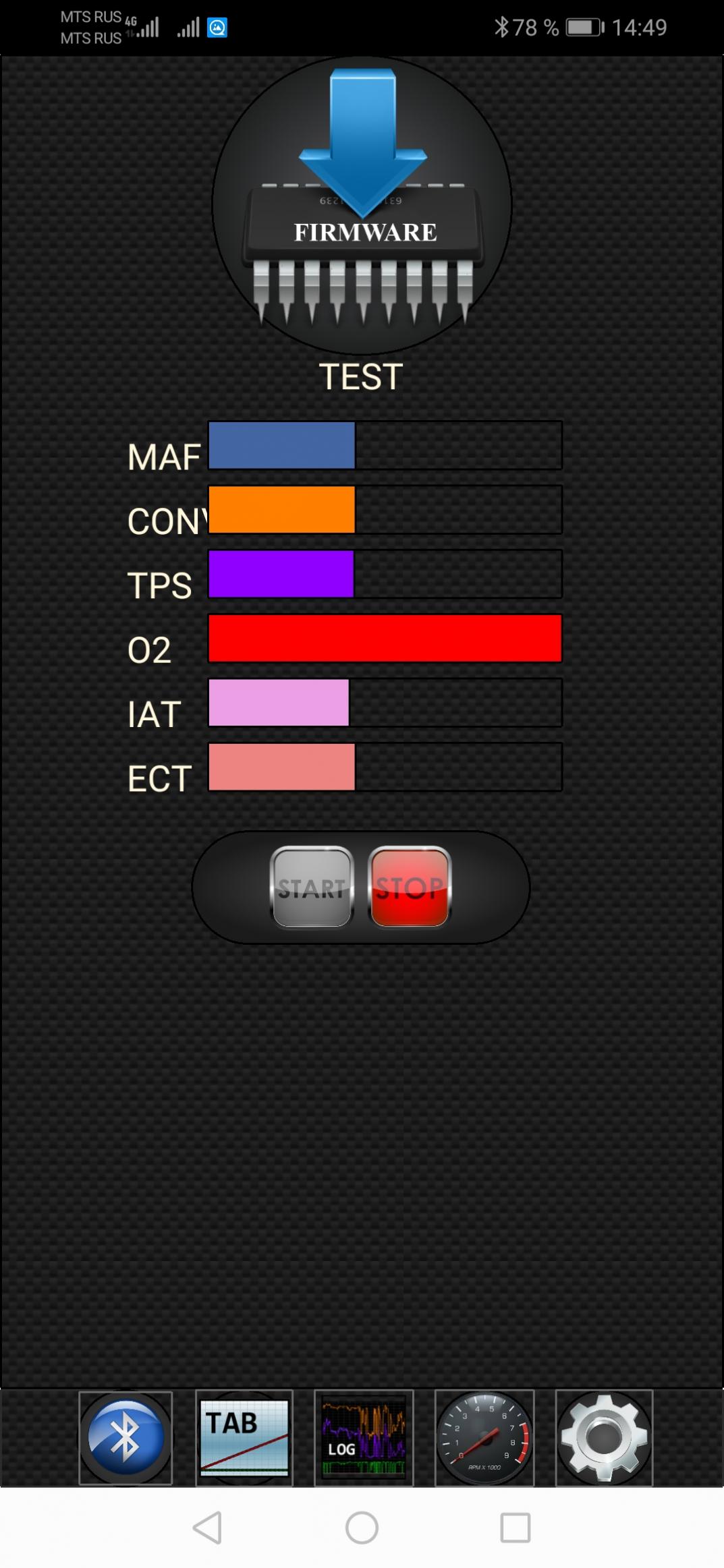

Здравствуйте, проверку произвёл логи прилагаю посмотрите пожалуйста. При подаче вольтажа на вход конвертера, с перемычкой и без все линии начинают расти плюс минус одинаково кроме лямбды лямбда улетает дальше всех а потом её остальные догоняют. Вопрос должны ли появляться сигналы везде если перемычки нет ваобще? И должен вход лямбды так вести себя или должен быть на ровне со всеми? Ещё на IAT И ECT не даёт да же до 5 волть поднять максимум было 4.94. И при прогреве машины ECT скачет, то вровень идёт с IAT, то по мере прогрева как и должен уходит влево
Посмотрите логи пожалуйста и скажите все ли нормально работает?
Фото как ведёт себя лямбда, не важно куда подцеплена перемычка, всегда уходит дальше всех . Надеюсь ничего не упустил и все сделал правильно
