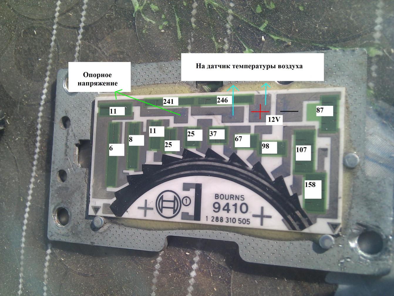

вот фото платы моего расходомера с указанием сопротивлений, все значения в омах.
есть два резистора 241 и 246 ом, я так понимаю их них получается делитель? фотку для наглядности прекрепил.

Сопротивление R1= сопротивлению между "-" и опорным. - Его вам нужно замерить.
R2 составляете из трех резисторов - 240 Ом последовательно с ним связка 245+датчик температуры. Номиналы в принципе подойдут от 240 до 250 Ом.

тут еще сорри за совсем нубский вопрос, седня перемерил сопротивления на плате, в прошлый раз мерял оказывается на мульитиметре при положении прозвонки диодов, теперь поставил на омы, и показания совсем другие.
режим прозвонки диодов видимо дает неверные показания?
новую картинку прикрепляю, значит резисторы нужны не меньше 0,5вт мощности, теперь значит R2 я составляю из резисторов 149ом и 152ом + датчик температуры?
показывает падение напряжения, а не сопротивление.
Да. только вы опять не замерили и не указали сопротивление между минусом и опорным . все остальные сопротивления на картинке - нафик не нужны. Вам нужны три резистора 149, 152 и R между минусом и опорным
тоесть, нужно замерять сопротивление по контактам которые я обвел синим на рисунке, так правильно?
там показывает 375 ом
