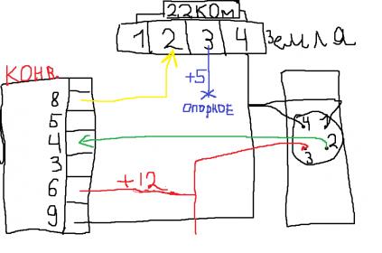

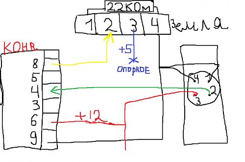

Минус на все это дело я взял с 4го контакта родной фишки старой лопаты!плюс нашел в пучке проводов идущих на мозги который появлялся там при включенном зажигании!
Вот итого как все было подключено
DinarE28 вне форума   Ответить с цитированием
Старый 02.12.2014, 16:50   #3
DinarE28
Регистрация: 02.12.2014
Сообщений: 17
DinarE28 на пути к лучшему
Итак уважаемый Pin,что же не так?
Правильно ли был взят плюс и минус?
Я правильно понимаю что опорное напряжение на новый дмрв подключать не надо?
ПРавильно ли подключил лямбду как описал выше?
может я не правильную распиновку нового дмрв нашел?
и по программе,когда двигатель запущен бывает что программа просто стоит на месте,прямой график появляется но квадратик не бегает,а начинает бегать только при нажатии кнопки старт,и сам квадратик на месте не стоит оно гуляет немного,как должно быть?
Заранее спасибо!
