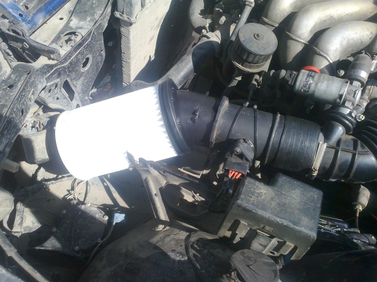

а от этого фильтра могут быть завихрения ?это не нуливик ,но формой такой же . стоит он на хонде но в пластиковой коробке .стоит коробку эту устанавливать ?

Насчет расходомера с картинки - скорее всего создает пульсации! На хонде нет расходомеров, там стоят мап сенсоры, и такие фильтры там допустимы. Лучше всего снять лог резкого открытия дросселя на месте и в движении - и сразу бедт ясно есть пульсации или нет.

и при резком нажатии на газ , на секунду идёт забеднение смеси и тут же выравнивается .может как раз изза этого круглого фильтра

Фильтр снимите и сделайте один лог без фильтра, заодно посмотрите будет тупление или нет.
