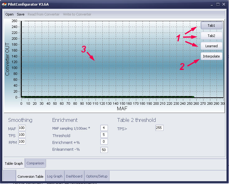

1. все точки на графиках редактируются двойным щелчком
1-Выбор графика к которому будет применяться двойной щелчок мышки
2-Включение/отключение интерполяции
3-Здесь собственно и кликаем. Масштабирование - левая кнопка мыши + тянем вправо вниз. Отмена масштаба - левая кнопка мыши+ тянем влево вверх.
перемещение по графику- зажатая правая кнопка мыши.

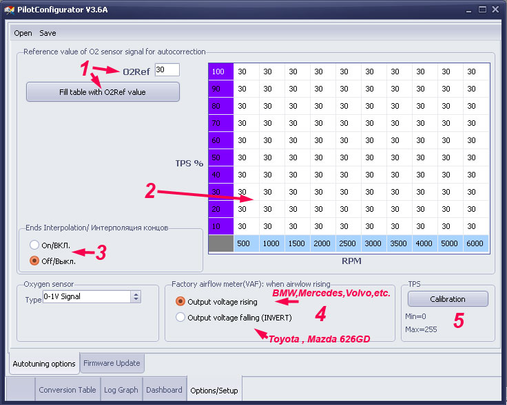

Калибровка ДПДЗ осуществляется при включенном зажиганиии не заведенном двигателе.
1-поле и кнопка для заполнения все таблицы одним значением
2- Таблица опорных значений лямбда зонда для автокоррекции.
для широкополосных зондов указываем AFR*10 , для простых - уровень напряжения в отсчетах (255*UЛямбды/5)
3- Включение /включение отключение интерполяции концов таблицы при автообучении.
4-Выбор типа штатного расходомера - прямая и обратнопропорциональная характеристика. Расходомеры с обратнопропорциональной характеристикой обычно стоят на тойотах и старых маздах.
5. Калибровка ДПДЗ и значения минимума и максимума. По ним будет рассчитываться значение ДПДЗ для таблицы выше.

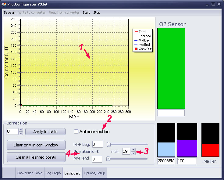

6. Цвета графика таблицы на панели приборов при автообучениий.
- красный - изменение режимной точки или слишком большие пульсации сигнала MAF. Автокоррекция отключается.
- серый - в пределах окна коррекции присутствуют обученные точки. Автокоррекция отключается.
- темно зеленый - быстрая автокоррекция.
-светло зеленый - обучение точки.
-желтый - коррекция в ручном режиме.
При обучении текущей режимной точки необходимо чтобы в этой точке график стал сначал темнозеленым, затем светлозеленым и затем серым , как только график стал серым переходим к следующей.
1- график панели приборов, меняет цвет в зависимости от состояния режима автокоррекции.
2-Включение автокоррекции
3- Максимально допустимые пульсации входного сигнала MAF.
При превышении автокоррекция останавливается.
4- текущие измеренные пульсации MAF
Если пульсации слишком велики - используйте сглаживание на вкладке таблицы замены.
7. Pulsations - наибольший допустимый размах пульсаций сигнала MAF. Ии по сути максимально допустимая ширина окна коррекции.

1- включение и выключение кривых
2- Включение и выключение точек.
3- здесь можем двойным щелчком обогащать или обеднять таблицу, ориентируясь по показаниям лямбды.
масштабирование и навигация осуществляются точно также, как как и в графике таблицы.
